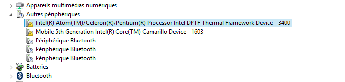

j'ai lancé le setup du fichier chipset. puis j'ai obtenu ceci : Mobile5th Generation correspond au premier acquisition de ..., il est au même emplacement. la mise à jour n'a rien donnée, avec aucun des 2. Le message indique pilote non trouvé. -
[Résolu] Carte WiFi non détectée sous Windows 8.1 et migration vers Windows 10
lsdefiste a répondu à un(e) sujet de lsdefiste dans Hardware
@tomtom95 j'ai téléchargé les 2 fichiers. Pour l'installation, il n'y aura pas de problème pour "chipset", il n'y a qu'une application, un setup pour IRSTPatch en revanche, il y en a 6, je pencherai pour PNPINST64 car il y a inst et 64 qui me font penser à installer et version 64 bits. je dispose de 2 : Acquisition de données PCI et contrôleur de traitement du signal. Je devrais donc faire la manip 2 fois ? -

merci Tonton, merci Tomtom95. cette fois la carte apparaît (fichier joint) le pilote installé correspond bien à celui du site Asus : Version V10.0.0.299 2014/11/24 J'ai également réinstaller le pilote ralink de 22,66 Mbytes. je n'ai pas trouvé la version de l'ATKPackage. Mais dans "program file - asus" - le dossier a pour date "modifié le" et "date du dernier enregistrement" au 25/03/2015 donc antérieure à la dernière version du site. Je pense donc que je peux la télécharger et l'installer. les points d'exclamation que l'on trouve sur certains périphérique du gestionnaire indique-t-il un pilote non à jour ou manquant ? Existe-t-il un logiciel qui peut scanner les pilotes et éventuellement donner un lien vers le fournisseur ? -
