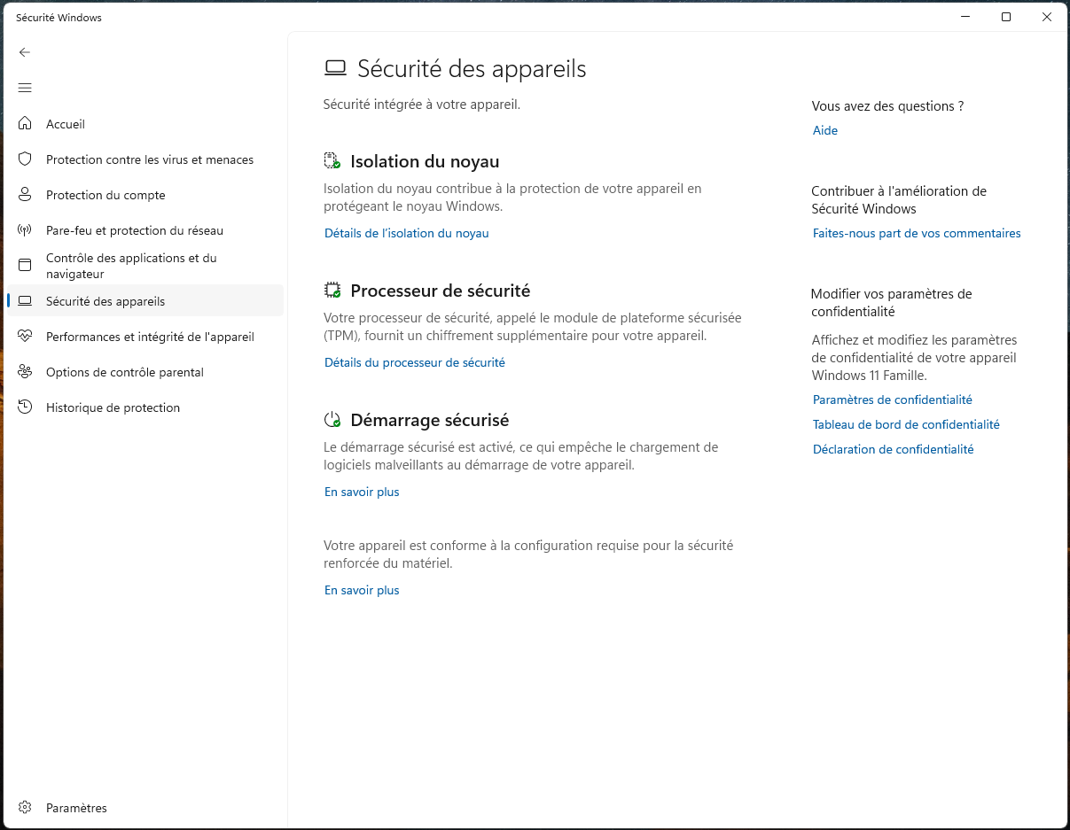

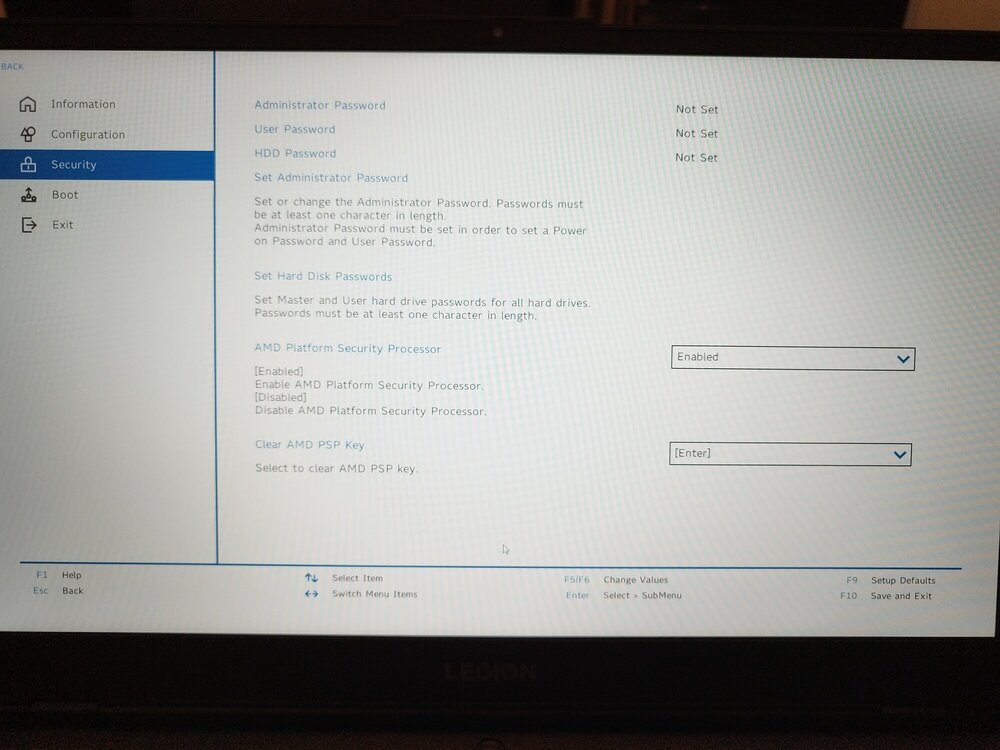

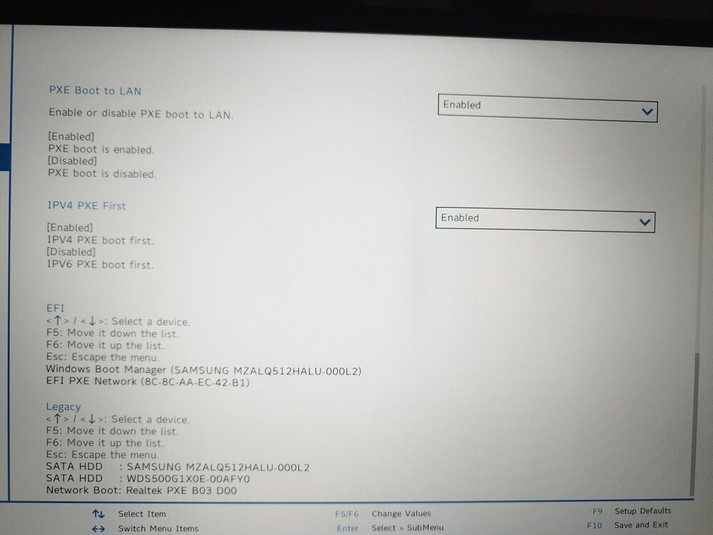

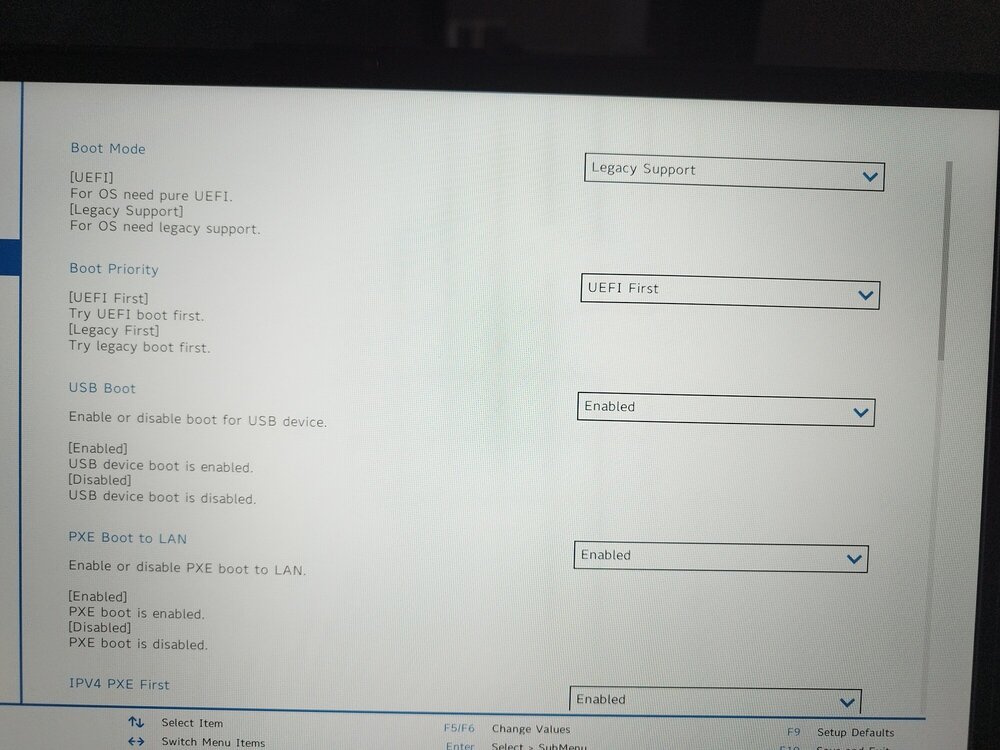

Hello, En passant en UEFI, j'ai débloqué le Secure Boot dans l'onglet Security du BIOS et j'ai pu le passer en Enabled. Ci-joint la PJ du screenshot de Securité Windows. Depuis la mise à jour du BIOS, je n'ai plus de coupure avec ou sans secteur
Salut @Tonton, les menu Security et Boot sont exactement pareils que sur les screenshots de l'autre post. Mon lecteur systeme est en GPT

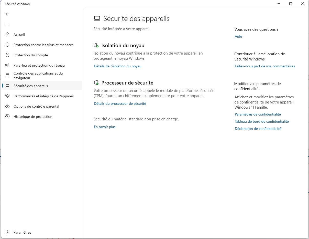

Effectivement depuis la mise à jour du BIOS j'ai pu déchargé et chargé la batterie sans coupures! je retente l'expérience de suite pour voir. Screenshot en PJ

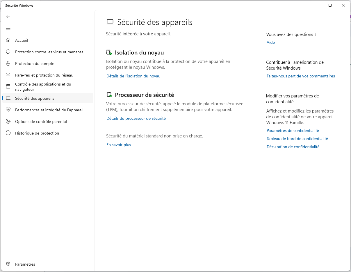

Je confirme qu'après ta manip il y a bien marqué Le module de plateforme sécurisée (TPM) est prêt à être utilisé -

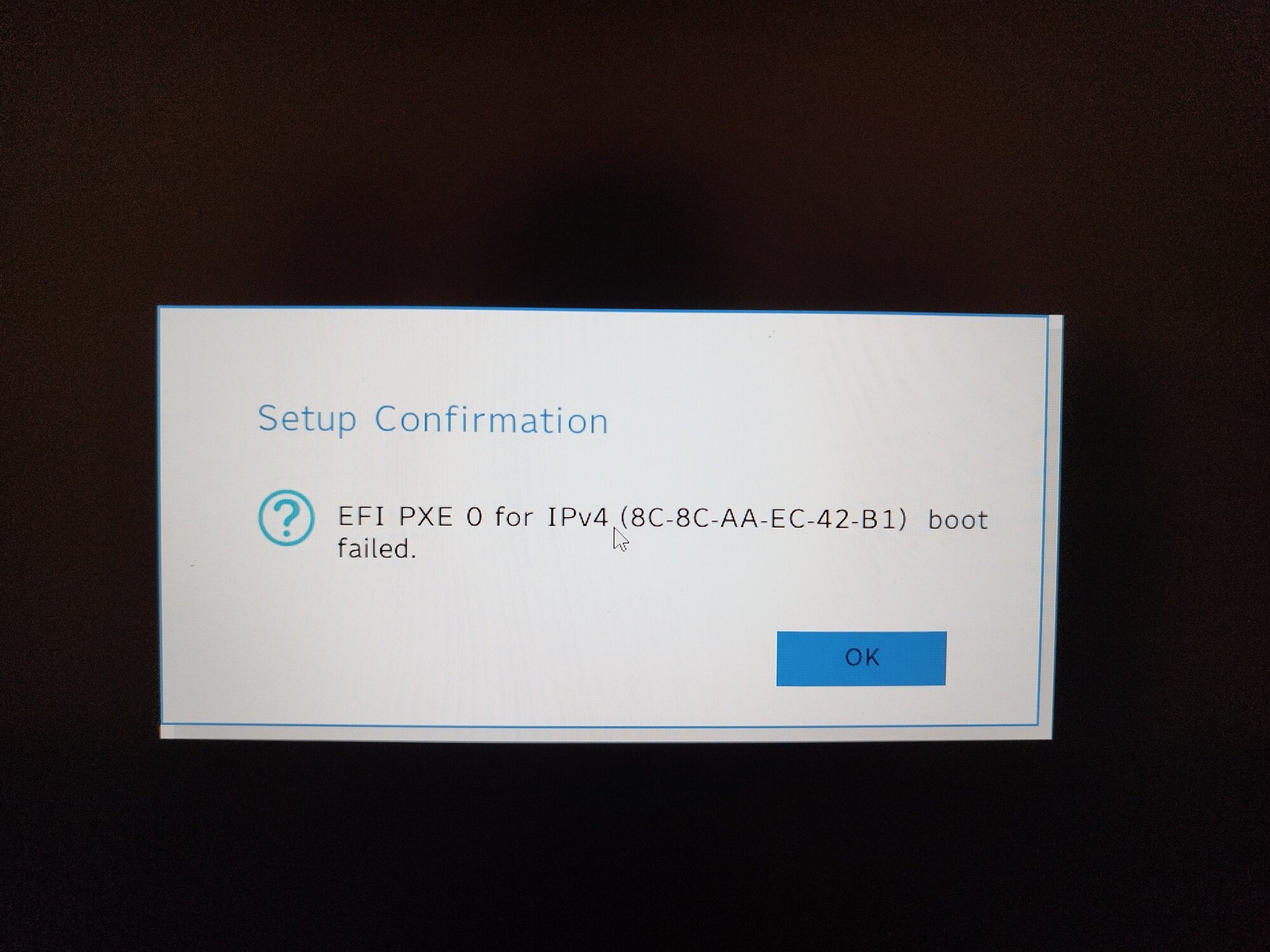

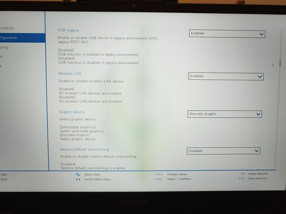

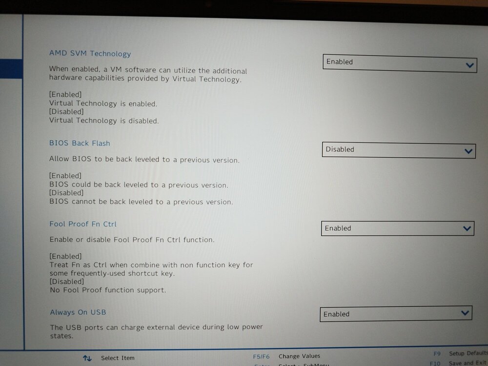

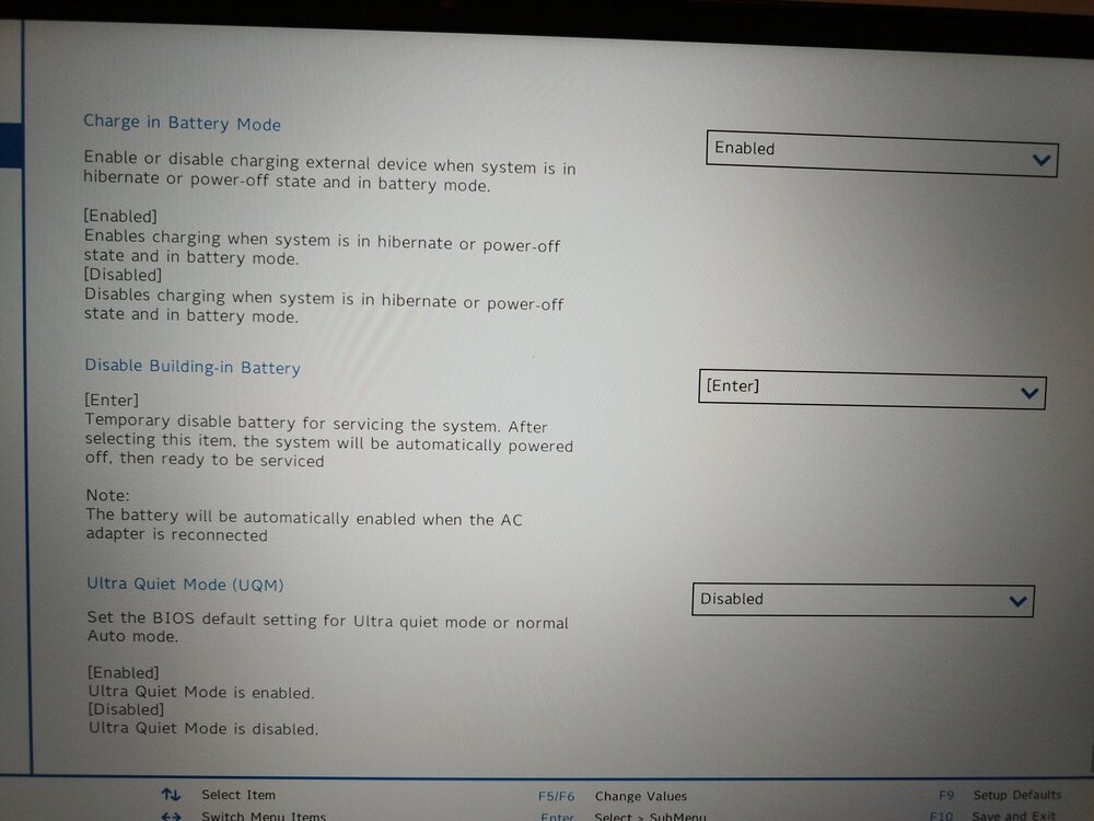

merci @ab-web rapport : https://pjjoint.malekal.com/files.php?id=20250905_u8d7x13o12b12 Pour le BIOS, je n'ai pas vu les options dont tu parles. Voici ce que je vois : -

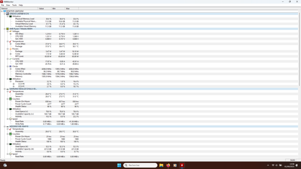

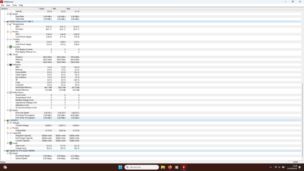

@Tonton, petit update : J'ai passé la soirée d'hier sur l'ordinateur, batterie remplie de la veille, sans secteur, luminosité écran au plus bas et sans le solliciter. Le PC ne s'est pas éteint. Aussi j'avais remarqué que le PC s'éteignait souvent lorsque les ventilateurs étaient en route. Je pencherai plutot sur des coupures liées à une surchauffe 🤔. Je vais essayer de vider completement la batterie et la recharger sans le solliciter pour voir comment il réagit.
