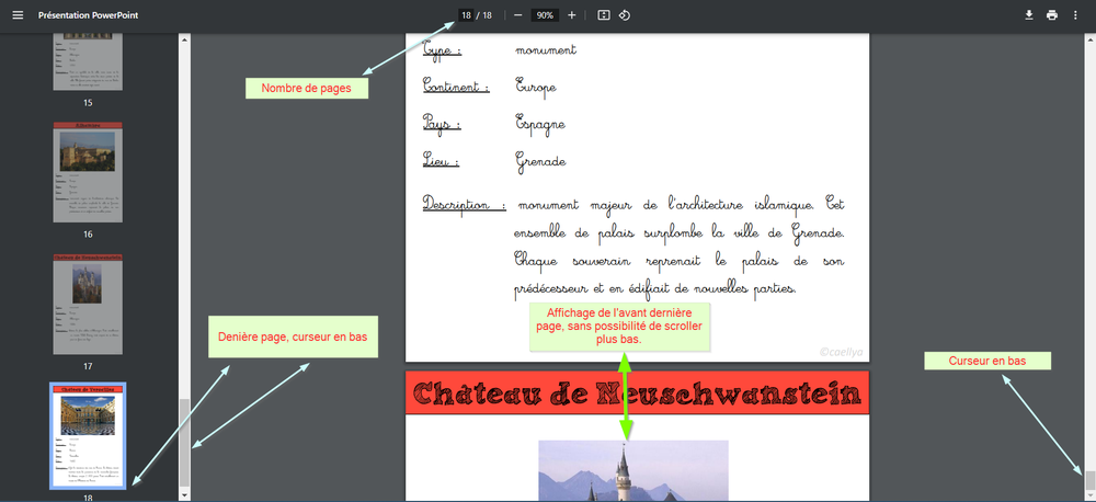

Bien sûr, j'ai mené la manip jusqu'au bout 😞 Certes, Télécharger les documents au lieu de les ouvrir, ça marche bien, mais ce n'est pas le but recherché ! Par ailleurs, j'ai changé le navigateur par défaut (Edge), le lecteur de pdf par défaut (Adobe). Pas de souci ; mais quand je remet Chrome par défaut, il ouvre les pdf avec SON lecteur et non celui par défaut 😡 Désolé, mais j'abandonne ... pour le moment Bien cordialement,
Merci pour ta patience ! C'est bien ce que j'ai fait, dès la découverte du bug. Le PDF s'ouvre bien avec le lecteur et l'affichage est complet càd "normal". Mais ça ne change rien dans hrome. Je crois qu'il vaut mieux laisser tomber et, si besoin, naviguer avec Firefox ui est sans souci. Bon dimanche et merci
Bonjour, Désolé, je n'ai pas trouvé. Le « Ouvrir avec » : Chrome, ne change rien. Et dans les param. de Chrome, je ne vois pas le choix du lecteur de pdf Hard copy ? En plus, je ne comprends pourquoi dans l'affichage de ces fichiers PDF , Chrome indique "nomdufichier.docx" ou "nomdufichier.pptx" ou simplement Powerpoint comme dans l'exemple cité plus haut. exemple : Bonne journée.
