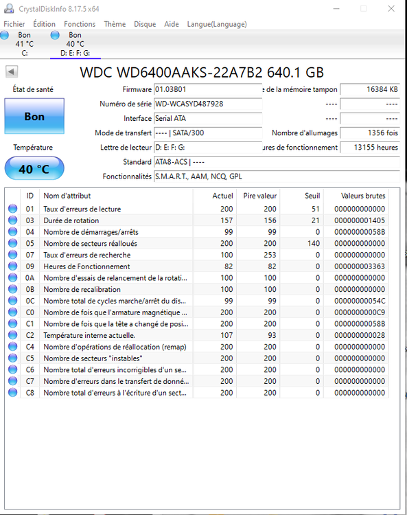

  7. Re, Merci pour tes indications, j'ai donc vérifié l'état du disque dur et voici le rapport de crystalinfo C'est donc bien le disque dur que j'ai branché (Western Digital), l'autre est de marque différente. Il me semble que ça confirme que l'état du disque dur est ok A bientôt

  9. Bonjour, Mon PC démarre avec une vérification CHKDSK qui plante au bout d'env. 11%, et qui ne progresse plus, même après des heures d'attente ! Après le nombre de redémarrage défini (3 je crois), j'ai la fenêtre de récupération Windows qui apparait. Le problème est que mon clavier ne semble pas être reconnu (il est neuf, en USB) et que je ne peux donc plus avancer arrivé à ce stade ! Au passage je fais une vérification de l'intégrité physique du disque dur. Aucun problème n'est signalé. Avec un boot Windows sur clé USB, le clavier fonctionne correctement et j'accède à l'invite de commandes avec SHIFT+F10, et là je constate que non disque dur est passé en RAW. En désespoir de cause, je branche mon DD sur mon autre PC pour au moins récupérer les données et un programme avec clé de licence introuvable aujourd'hui. Et là, miracle, le CHKDSK s'exécute sans erreur jusqu'au bout sur le disque concerné (qui n'est donc pas le disque sur lequel je démarre). Je reprends donc le DD sur mon autre PC et pour le passage en RAW je tente une réparation vers NTFS en utilisant TestDisk. Dès lors, depuis Windows, je vois que le format de fichiers de mon DD est bien NTFS (et que toutes mes partitions sont devenues visibles, même celle de récup', oups !) Donc je rebranche sur le PC d'origine, je démarre, et CHKDSK s'exécute et plante de nouveau au même endroit ! Est-ce quelqu'un a une idée ? Problème Hardware autre que le DD ou la mémoire vive ? J'ai aussi contrôlé cette dernière avec MemTest. Merci d'avance de vos précieux conseils, au plaisir de vous lire. Bonne fin de journée. ZeDadas
