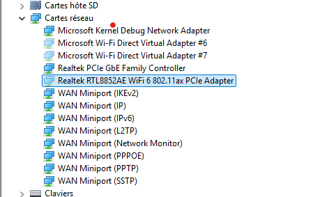

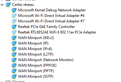

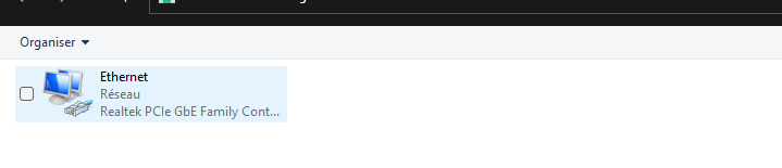

@tomtom95 Je sais bien que ce correctif ne concernait pas ma connexion wifi mais je tente au cas ou un miracle arrivait 😄. Oui, tous connectés sur ce même réseau wifi, plusieurs smartphone, pc perso et boulot ( avec connexion wifi maison +VPN boulot). Oui, une lumière orange s'allume si mode avion activé, ce n'est pas le cas. J'ai vérifié tous les points énoncés sur le lien "raccourci clavier" mais en version window11, tout est OK. capture de l'ensemble du gestionnaire des périphériques +celui avec ? : ok pj Capture carte réseau : ok pj, j'ai entouré les 3 périphériques apparus en plus lorsque j'ai sélectionné Afficher les périphériques cachés -
