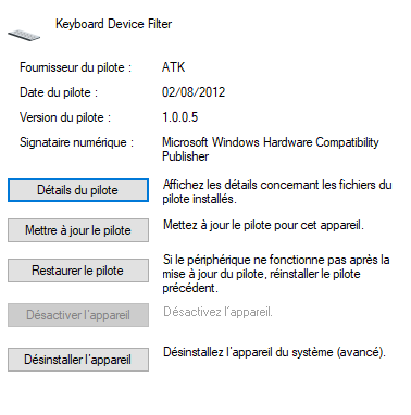

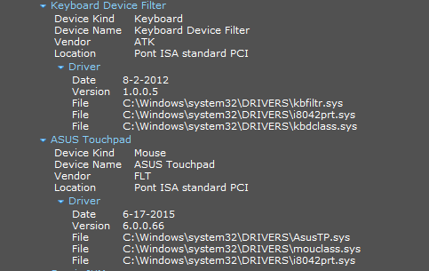

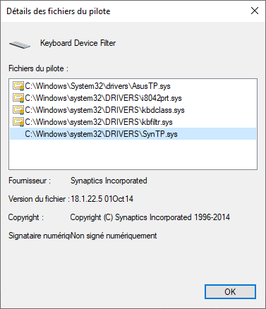

  2. J ai essayé plusieurs fois de supprimer le atk package et les pilote du clavier, et ensuite re installer atk packagé 1.0.0039. Mais c est toujours les mêmes drivers qui sont installés...ceux en photos plus haut. J'ai essayé la dernière version de atk package 1.0.0060. Mais toujours le même problème.
  3. Merci Tomtom95 pour ton retour j avais déjà installé ce package. Du coup je l ai téléchargé a nouveau. J'ai lancé le setup en administrateur, remove le package et je l ai installé a nouveau. J'ai ensuite redémarré l'ordi. Mais j ai toujours le même problème...
  4. voila les driver installé (photo pris sur speccy)

  6. Bonjour tout le monde, J'aimerai partager le problème suivant. Sur le clavier de mon ordi portable ( asus R409L tournant avec win10 ), les 2 touches majuscule ne fonctionnent pas. Je pense qu'il s'agit d'un problème software, car les 2 touches ont arrêté de fonctionner en même temps. J ai essaye de mettre a jour les pilotes et j ai essaye de réparer en faisant des commande de type scan disk; mais je n ai pas trouvé et je sèche un peu voila ce qui s' affiche sur le gestionnaire des périphériques Est ce que quelqu'un aurait une idée face a ce problème?
