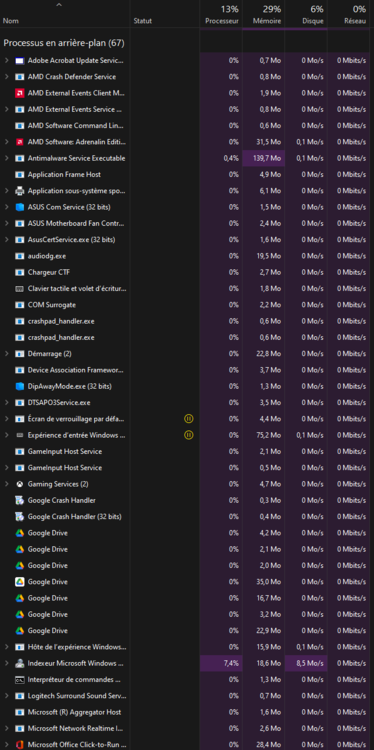

[Résolu] Windows 11 : écran PC ne se met plus en veille
niven a répondu à un(e) sujet de niven dans Windows 11
Bonjour tomtom95, J'ai désactivé quelques applications, mais difficile de faire le tri. En tout cas j'ai choisi celles qui me semblaient inutile. J'ai appliqué la procédure PowerShell, mais le problème n'est pas résolu. A toutes fins utiles, une capture d'écran des processus en arrière-plan -
Bonjour, Mon écran de PC fixe ne se met plus en veille. Je tourne sous Windows 11 qui est à jour. L'option de veille de l'écran est bien active (sur 5 min) mais rien n'y fait. D'ailleurs, même la mise en veille du PC ne fonctionne pas. Merci de votre aide.
