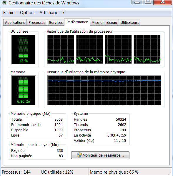

Pour le moment elle semble se comporte pareil niveau vitesse. J'ai ouvert le gestionnaire de taches/performance, j'avais remarqué auparavant que sur mes 8Go de ram il en restait très peu malgré que je ne fasse rien, peut être des logiciels qui tournent en fond mais comment savoir. Ici j'ai 5,14/8Go de ram un peu près comme d'habitude Par contre, comme je l'avais indiqué dans le début du topic, le lancement d'une vidéo avec vlc occasionnait le lancement bruyant du ventilateur. J'ai refait un test, le ventilateur reste normal. Je ne sais pas si cela peut vous mettre sur une piste, j'essaie de vous expliquer avec mes mots de profane en informatique
