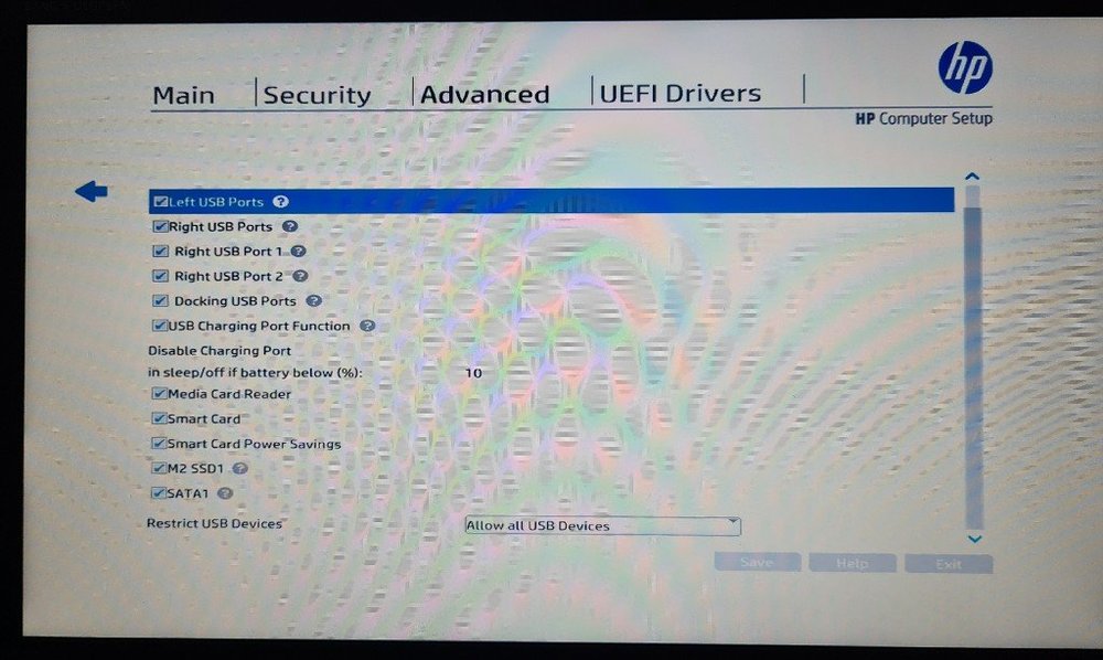

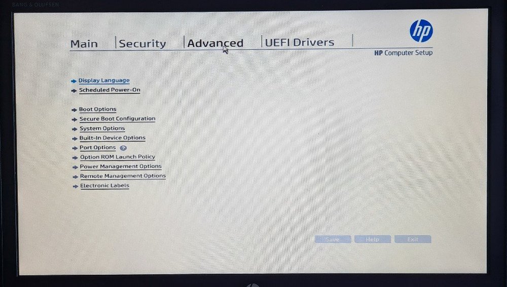

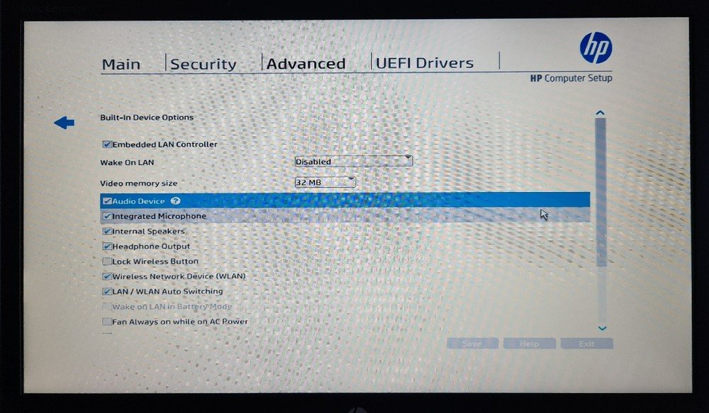

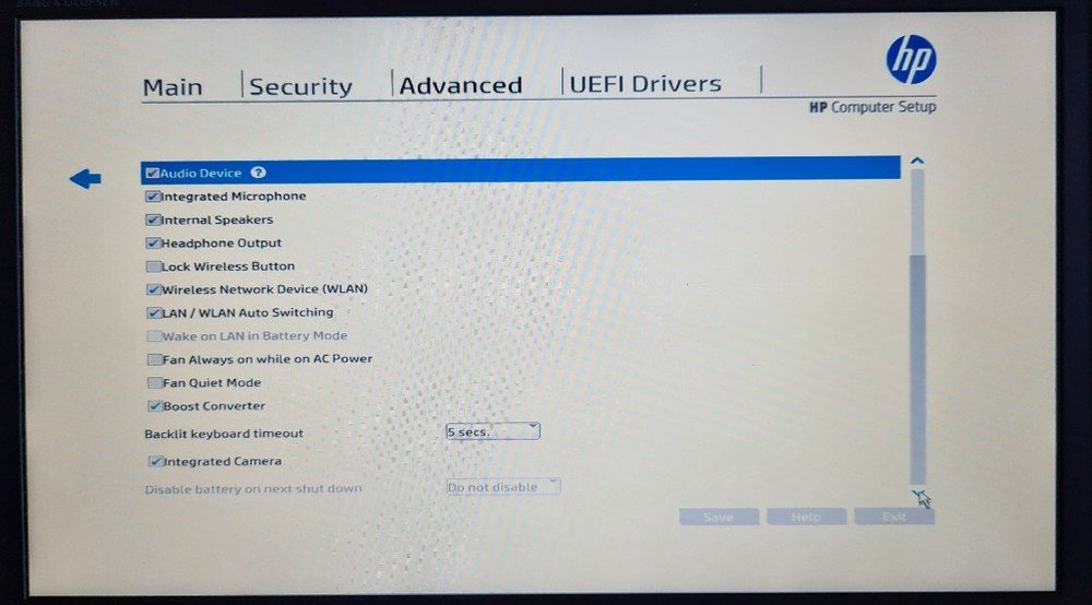

  4. Bonjour Tonton, Dans Boot Option, rien qui concerne le Wifi ou le Bluetooth. Dans Port option, je joins la capture mais il n'y a rien non plus. La ligne où il y avait Built in Bluetooth était dans le i5 parmi les Built in Devices Options mais il n'y a pas cette ligne dans le i7. Je crois que je vais lui ouvrir le ventre à la recherche d'un stap ou mini-dip à positionner. Si je trouve le grall je poste l'info. @++

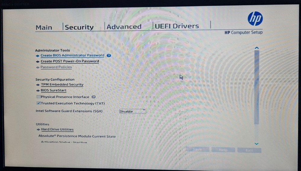

  5. J'ai pris plusieurs photos du BIOS "security", je ne suis pas entré dans une rubrique, je ne sais pas ce qui pourrait te guider. Pour Advanced, je suis entré dans "Built-in device Options" car c'est dans cette rubrique que le technicien du re-conditionneur avait une ligne pour le BlueTooth. Bref, je poste les photos. @++ Zut! les fichiers sont trop lourds, je vais les faire maigrir. (moins bonne définition mais ça devrait suffire.)
  6. Oui, je suis sous Windows 10.
  7. @Tonton, Oui, bien sûr, les pièges habituels je les ai vérifiés. J'ai même été en dialogue par tél avec un technicien du re-conditionneur qui avait une machine avec un i5.... Nos deux machines étaient ouvertes et on a vérifié les composants radio. Tout était pareil, modèle, câblage, pièce Intel d'origine . Même la version du BIOS a été vérifié. Ce sont deux machines strictement identiques, mais la mienne a un i7 et celle du technicien avait un i5. Dans le BIOS du i5, parmi les périphériques internes, il y a une ligne Bluetooth pour utiliser ou non le bluetooth interne. Sur mon i7 cette ligne n'existe pas. J'ai eu le support HP avec qui je suis resté une bonne heure... En conclusion Le HP EliteBook 840 G3 avec i7 n'a pas de bluetooth MAIS il peut être activé seulement an usine à la commande.....(C'est ce qui a aussi été répondu à Oblatif) sauf que cet appareil est sorti en 2015 et que sur le site de HP ils affirment avec les descriptions de toutes les configurations, que cet appareil possède le bluetooth (si c'était faux, je pense que plus d'une personne se serait plainte). Je crois pouvoir conclure que MON appareil a été amputé de son bluetooth, peut-être pour des raisons commerciales et qu'il suffirait d'une ligne de code dans le BIOS ou les config UEFI ou un mini dip à basculer sur la carte mère pour que ça fonctionne..... oui, mais où? Là est la question. Pour l'instant, HP 1, nous 0.
