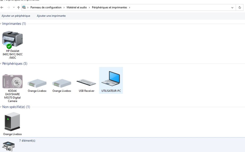

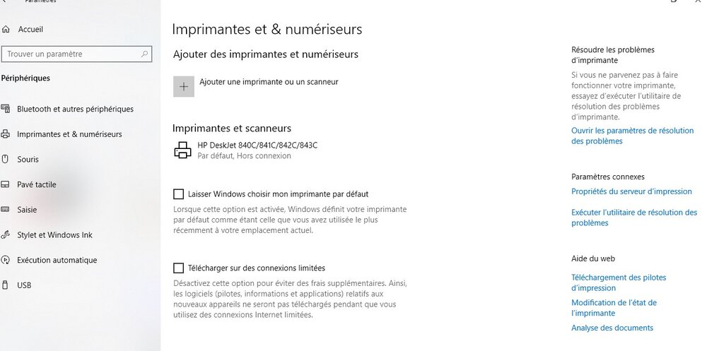

Pardon, je n'étais pas assez attentive, désolée. Tout a été exécuté sans effet, précision : dès que je connecte l'imprimante au PC elle s'installe toute seule. -

Gag ...!!! il semblerait qu'il n'y est pas d'imprimante dans le gestionnairebde périphériques, j'ai fait comme tu as dit je l'ai d'abord supprimée, ceci pour la solution 2, j'ai essayé plusieurs fois la solution 1 + des ressemblantes sans effet. -
