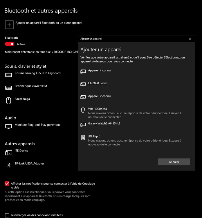

Bonjour @tomtom95 et @Tonton D'abord pour te répondre sur ITE Devices, je n'ai rien d'autres mais j'ai bien dans les programmes: Ensuite, je me suis lancé dans la réinstallation... je n'en pouvais plus de me creuser le crâne et je sentais bien que j'avais du toucher quelque chose qu'il ne fallait pas... J'ai réinitialiser et tout marche maintenant (après réini, j'ai directement tester la clé TP link et ça a fonctionné immédiatement (connexion sans problème !) et le lendemain (aujourd'hui) j'ai branché ma clé USB Adaptateur de chez Aliexpress, qui marche également parfaitement. Je n'ai donc plus de soucis et je ne vais pas essayer ta manipulation du message précédent de ce fait. Toutefois je tenais à vous remercier tous les deux pour votre aide et votre temps/recherche pour m'aider ! Beaucoup ! 😁 Allez, juste pour le plaisir voici la capture du succès: -

Bonjour @tomtom95 Je n'ai pas trouvé à quoi correspond ITE Devices, j'ai débranché tous les ports et rien ne change il reste présent. Concernant ta manipulation "As-tu tester de désactiver sur le PC fixe l'ensemble les connexions réseau Wi-Fi et Bluetooth. Puis sur l'autre PC sans aucun autre périphérique externe de brancher sur le PC ,de rebrancher TP-Link UB5A sur ton PC une fois reconnu. Après sur l'un de tes appareils sans fil l'éteindre bouton marche/arrêt pendant environ 3 secondes pour réinitialiser. Ensuite de le rallumer et de faire l'association Bluetooth ." Voici la démarche que j'ai entrepris: -Désactiver toutes les pilotes de la carte réseau ainsi que de l'onglet Bluetooth sur mon PC fixe (PC 1). Sur la photo tout n'est pas désactivé car j'étais en train de le faire quand j'ai screen... Ensuite j'ai débrancher ma clé TP LINK que j'ai brancher sur l'autre PC (PC 3 et test également sur PC 2 au cas où) la clé TPLINK et lorsqu'elle a été reconnu. Je suis revenu sur mon PC (PC 1) et j'ai éteins mon appareil bluetooth (JBL ou Casque Sony) en restant 3 secondes. J'ai ensuite l'appareil bluetooth est rallumé et tenté l'appariement. Cela ne fonctionne pas. J'ai toujours mon message d'erreur. J'ai également essayé d'activer au fur et a mesure les pilotes en testant entre deux et ça ne fonctionne pas. Je pense que je vais formater mon PC et tester le bluetooth avant toutes modifications. -

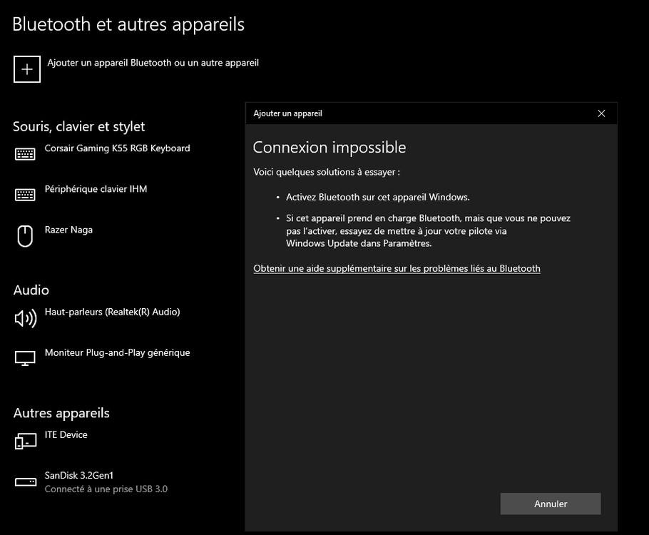

ITE je ne saurais dire tour de suite, je vaks chercher. Sandisk 3.2 c'est ma cle USB que je branche parfois et debranche quand je fais des tests bluetooth. Je n'ai pas bien compris ce que tu me demandes de faire... j'ai un PC fixe (PC 1) un PC portable (PC 2) et j'ai testé la clé sur le PC fixe de mon frere (PC 3). -

Me revoilà après le test chez mon frère: La clé USB Bluetooth Adaptateur UB5A marche parfaitement sur son PC (Windows 10 pro aussi). Le problème viens bien de mon ordinateur. -

Je viens de désinstaller l'entièreté des pilotes transparents (avant ta réponse, j'avais un peu peu...) et redémarrer mon pc en restant sur le bouton power. A l'allumage, je lance le bluetooth et aucun appareil n'est détecté, puis je vois dans gestionnaire de périph que c'est le pilote générique. Je le mets a jour via Windows Update et le pilote devient au final... *roulement de tambour* ... Je test sur le PC de mon frère ce soir. Il n'a pas le bluetooth d'intégré sur sa carte mère et je vous ferais un retour. -

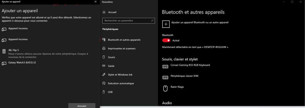

Concernant les pilotes, j'ai suivi ta démarche mais rien ne change comme j'ai pu le dire sur mon message précédent. J'ai moyen de tester ma clé adaptateur sur un autre PC qui n'a pas le bluetooth d'intégré. Néanmoins, je doute que le problème vient de là car ce que tu entoure/surligner "Non connecté", je le constate aussi sur mon portable et lorsque je mets un appareil, ça fonctionne et le texte est remplacé par le nom de l'appareil ex: "JBL Flip5". Je testerais quand même ce soir pour être rigoureux vis-à-vis de vos conseils et je ferais un retour dans mon prochain message. -

Bonjour @tomtom95, Le TP est bien reconnu et semble "activer" le bluetooth et c'est effectivement le cas car lorsque la clé est débranché il (càd le bluetooth) ne démarre pas. Néanmoins le problème se situe plus en aval car c'est la connexion avec un appareil externe qui ne se fait pas. Concernant les autres appareils, le casque et la JBL FLIP 5 ne se connecte pas, effectivement. Toutefois c'est le cas pour tous les appareils que tu peux voir dans la liste. En effet, la Watch 3 ne se connecte pas plus lorsque j'essaye, l'imprimante non plus, on ne peut pas les "activer", bien qu'ils soient détectés, c'est bien la seule chose qui est faite d'ailleurs: détecter... petite précision: pour l'imprimante qui est connecté en réseau Wifi. Je te remercie pour ton hypothèse sur le possible dysfonctionnement des appareils, néanmoins cela ne semble pas expliquer mon problème. Je m'explique: j'ai pris mon pc portable (disposant du bluetooth intégré) et j'ai essayé de connecter l'un des appareils possiblement dysfonctionnant (JBL ou Sony XM4) et la connexion se fait tout à fait naturellement... Voici deux captures le montrant (sur mon PC portable, et pas mon PC fixe = PC du problème). Il y a donc bien un problème sur le PC... mais j'ai l'impression qu'on ne trouvera jamais. 😢 Je suis à court d'idée... si tu as d'autres pistes je reste preneur. -

Etonnant, car de base je n'ai pas de bluetooth intégré dans ma carte mère ou autre et lorsque je branche la clé, j'ai mis dans les notifications le signe de Bluetooth qui apparait. Et également dans les paramètres bluetooth je ne détectais rien et ne pouvais pas ouvrir le bluetooth puis lorsque je mets la clé, je peux lancer le bluetooth, il trouve mes périphériques mais ne se connecte pas. Avec clé Sans clé Je veux bien essayer de suite ta démarche. Peux-tu m'en dire plus sur les démarches à effectuer ? Je dispose de deux clés comme dit précédemment, celle d'Aliexpress (lien page 1) et une autre acheté à carrefour la TP-Link UB5A. PS: J'ai réalisé les démarches avec la clé d'Aliexpress et je viens d'essayer avec la TP-Link, le résultat est exactement le même. -
