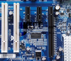

Quoi que j'ai peut être une solution ( j'attend ton avis GURU ).Un ami vend une Carte Graphique , si je l'achète et que je la monte et que je désactive celle integrée a ma C.M. sa pourrait marcher ?
Oui , encore faut-il qu' elle soit adaptée au port graphique équipant ta carte-mère (soit AGP ou PCI-EXPRESS)
Comment je peut savoir si j'ai ces ports sur la C.M ?
En attendant je vais demander les port qui sont sur la C.G de mon ami.
Tu peux utiliser EVEREST (voir rubrique téléchargement) pour savoir si ta carte-mère est équipé d' un de ces deux ports .
Je n'ai rien trouvé a propos de mes ports pour C.G. sur ma C.M. :P :P
D' aprés ce que j' ai trouvé sur ton PC , il est équipé d' un port PCI-EXPRESS . Tu peux donc l' équiper d' une CG à ce format . Par contre , l' alimentation est faiblarde , seulement 2150 Watts . Ca peut etre juste , voir insuffisant avec certaines CG .
Le port PCI-EXPRESS est le truc noir/marron à droite si tu veux vérifier sa présence sur ta CM .
