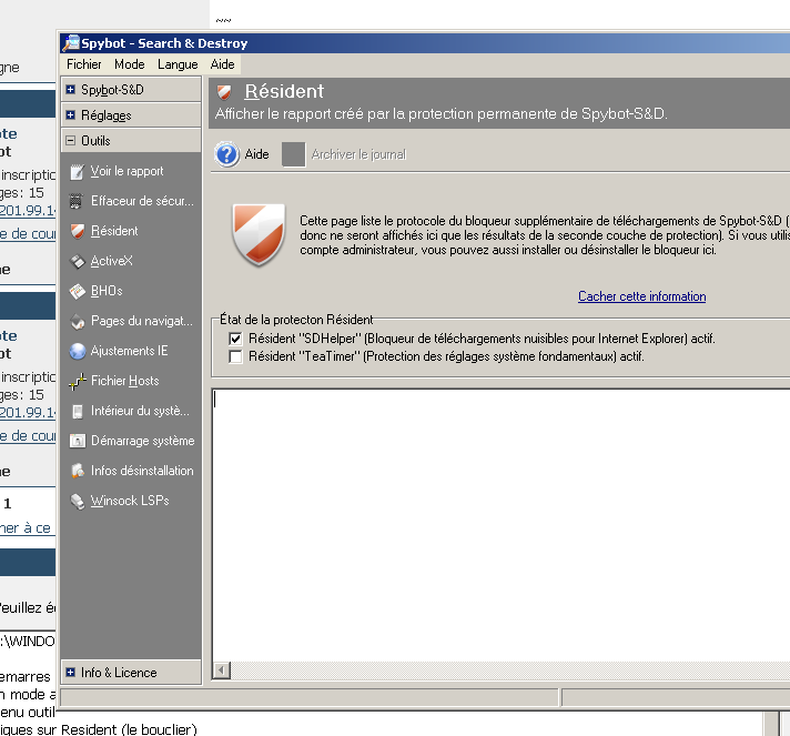

Tu as juste à désactiver TeaTimer mon cher
http://lezaps.free.fr/temp/tea%20timer.png
.....pas besoin de supprimer Spybot pour si peu

Merci Zonk, je viens de lire que si je voulais désactiver "Tea Timer", je devais aller dans outils.
Mais je ne trouve "outils" nulle part, pourrais tu me dire où cela se trouve ?
J'attendrai donc la réponse de Sacles concernant la vérification du disque.
Cordialement :P
Autant pour moi Zonk, je viens de trouver et j'ai donc désactivé Tea Timer, mais cette nouvelle fonction st elle aussi importante, car je ne vois ça nulle part, ni sur Ad Aware, ni sur AVG anti spyware etc...
