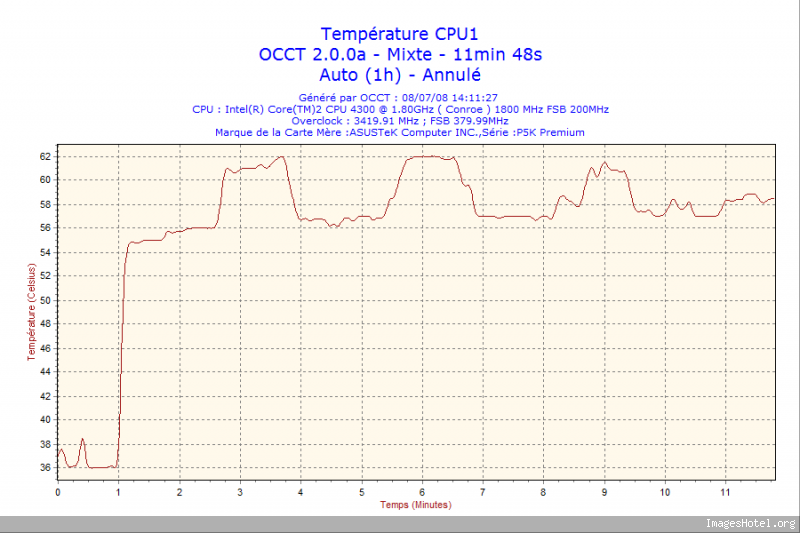

J'ai également un E4300 que j'ai poncé et overclocké, refroidit par un kit watercooling correct. Avant de passer au wc, j'ai essayer le ventirad intel, le zalman 9700 et le Xigmatek S1283 qui a donné de biens meilleurs résultats pour moins cher que le zalman.
Pour détails de ma config, cliquez sur le lien dans ma signature.
Voici un burn à 3.4 Ghz :
Le burn est court mais avait fait à chaud, la température ne monte pas plus au bout de quelques dizaines de minutes.
Tes températures me semblent plutot normales ....
