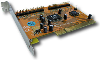

Sinon, sur un cm à 1 port IDE, je peux toujours ajouter une carte contrôleur PCI IDE.

Pour les ports ide, il existe un autres moyen que de chercher des cartes mères possédant deux ports ide, comme celui-ci :
13839.jpg ou 34080.jpg Clique sur les images !

Pour les contrôleurs PCI IDE, c'était bien mon idée d'en mettre 1 si pas de possibilité d'1 CM avec 2 ports IDE.
Le dépanneur /monteur m'a déconseillé qui n'a pas confiance dans ces cartes. Pourtant j'ai rien vu sur le net de bien contraire à leur usage ou de problèmes de pertes de données DD comme il me l'a dit ?

Quant à la carte contrôleur ide, je ne vois pas pourquoi elle serait moins performante qu'un port ide sur la carte mère. Généralement, ces cartes sont aussi fiables que les ports eux même. S'il y a perte de données, je ne pense pas qu'elles en soient responsables. Voir plutôt un problème sur le disque dur.
