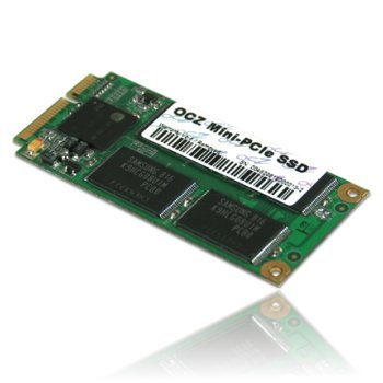

C'est un format encore plus petit que le 1,8'' qui fait 71 x 54 x 5 mm. Si tu as un peu de marge dans la longueur, tu peux orienter tes recherches vers un 1,8''. Mais je n'en ai pas trouvé chez LDLC. Il y en a chez Matériel.net comme celui-ci, par exemple :
50757.jpg Clique sur l'image !
Mais ses dimensions sont : 78,5 x 54 x 8 mm. Il faut que tu regardes s'il peut faire l'affaire dans ton pc. Enfin, comme tu l'as dit, ce n'est pas évident.
