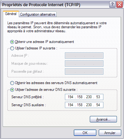

Ok, c'est bon, on continue.
Je vois trois interfaces réseau sur ta machine :
A) Intel® PRO/1000 MT Desktop Adapter
B) VIA Rhine III Fast Ethernet Adapter
C) Realtek RTL8185 54M Wireless LAN Net
Voici la suite :
* Aller à Démarrer --> Paramètres --> Connexions réseau
* Double cliquer sur "Connexion au réseau local" ou une des trois interfaces ci dessus (A, B ou C)
* Cliquer sur Propriétés
* Sélectionner "Protocole Internet (TCP/IP)"
* Si en bas "Obtenir les adresses des serveurs DNS automatiquement" n'est pas coché, lire les adresses IP. Si tu vois 85.255.112.116 remplace par 212.27.40.240 et si tu vois 85.255.112.157 remplace par 212.27.40.241 et refais poru les trois interfaces réseau, en validant et appliquant les choix.

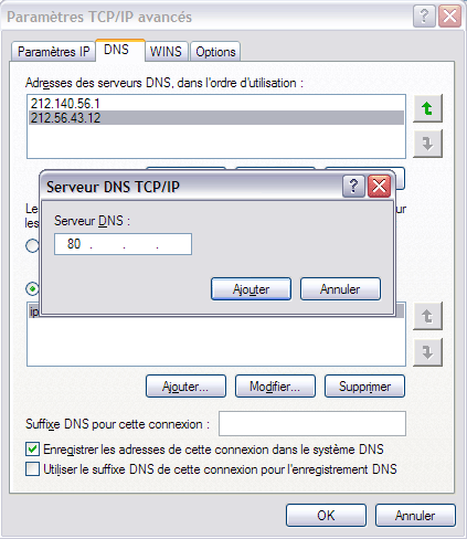

Ca a cette tête là, fais ça en vérifiant l'onglet DNS aussi, il peut y avoir plus de deux DNS dans la liste :
Plus de copies d'écran :
http://www.libellules.ch/panne_dns.php

JE NE SUIS PAS TRES SUR DE MOI vu que tt à l'heure je ne t'avais pas compris, j ai cliqué sur connexion réseau local, puis sur protocol internet TCP/IP et la fenêtre qui s'affiche diffère qque peu de ton modèle .
voici ce que j'ai :
est coché : utiliser l afdresse IP suivante : 0.0.0.0
Masque sous réseau : 255.0.0.0
puis plus bas: utiliser l'adresse servEUR DNS SUIVANTE : est cochée
mais aucun chiffre n'apparait
