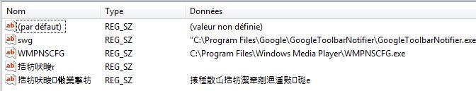

Bonjour,
Fais Démarrer/Exécuter, saisis regedit puis OK.
L'éditeur de registre va s'ouvrir.
  • En cliquant sur les petits triangles en regard des noms de dossier dans la partie gauche de la fenêtre, déroule la clé:
    HKEY_CURRENT_USER\Software\Microsoft\Windows\CurrentVersion\Run
  • Clique sur Run
  • Dans la partie droite de la fenêtre, dans la colonne
    Nom, dis moi s'il y a une ou des lignes avec des caractères bizarres. (Caractères asiatiques ou petits carrés ...).
    Pour chaque ligne bizarre dis moi ce qu'il y a dans la colonne Données
Attention! Le registre est le cœur de Windows. Ne modifie rien pour le moment.
NB: si tu peux me faire une capture d'écran, ce serait l'idéal.
Tu peux l'héberger ici: Xooimage - Hébergement gratuit d'images copie/colle le lien obtenu dans ta prochaine réponse stp.
Ok mais pour les images, tu dois copier/coller le bbcode pour forums lol.
Fais une sauvegarde du registre.
Sauvegarder le registre de Windows : Astuces communes aux 2 systèmes XP et Vista
Retourne vers le registre où tu as fait ta capture d'écran; dans la fenêtre de droite, fais un CLIC DROIT sur chaque ligne avec les caractères chinois puis clique sur Supprimer.
Une fois cela fait, vide ta corbeille et redémarre ton ordinateur.
Fais alors un nouveau log Hijackthis; tu ne devras supprimer la sauvegarde de registre que si le pc fonctionne tout à fait normalement dans les prochains jours.
:wink: @++
