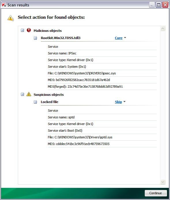

Télécharge TDSSKiller de Kaspersky sur ton bureau.
Ou: http://support.kaspersky.com/fr/downloads/utils/tdsskiller.zip ; décompresse le zip.
Double-clique sur TDSSKiller.exe
L'écran de TDSSKiller s'affiche:
Cliquer sur Start scan pour lancer l'analyse.
Lorsque l'outil a terminé son travail d'inspection, si des nuisibles ("Malicious objects") ont été trouvés,
vérifier que l'option Cure est sélectionnée, puis cliquer sur le bouton Continue puis sur le bouton Reboot now.
Envoyer en réponse:
*- Le rapport de TDSSKiller (contenu du fichier SystemDrive \TDSSKiller.Version_Date_Heure_log.txt)
[systemDrive représente la partition sur laquelle est installé le système, généralement C:] .
Non, TDSSKiller conseille CURE pour TDL3 et Skip pour sptd: ne change rien et clique sur Continue.
TDL3 est un rootkit mais sptd est un driver inoffensif.
Poste le rapport qui est sur le C stp pour m'assurer de la bonne marche de l'opération.
