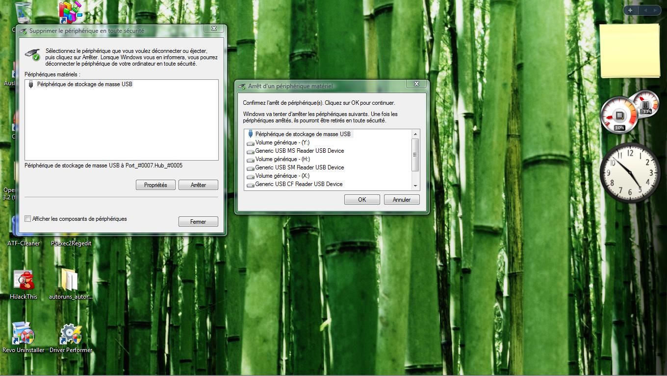

J'ai fait 4 impressions d'écran :
- le message "débranchez le périphérique en toute sécurité" et ce que ça m'indique quand je clique (bien sûr, rien n'est connecté).

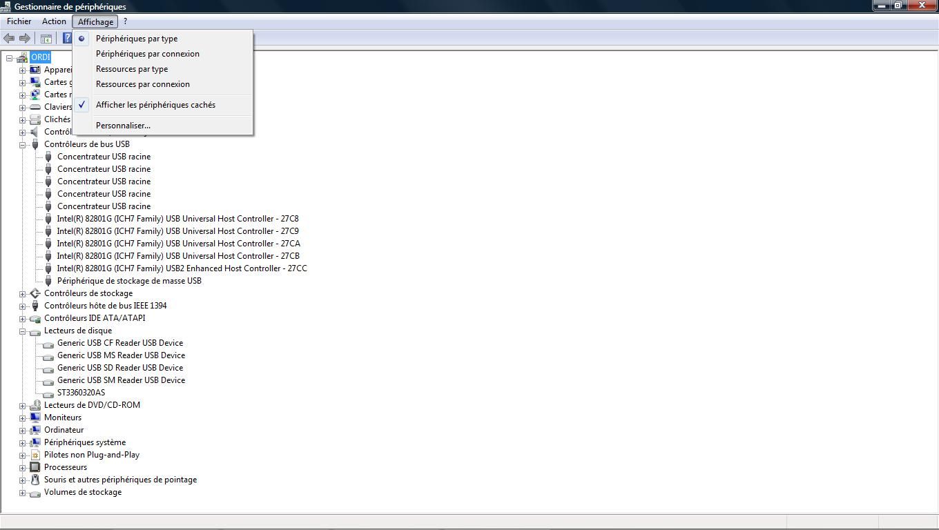

- gestionnaire des périphériques et disques, en affichant les périphériques cachés.
Pas bien compris le message, et donc pas sûre que le reste t’intéresse, mais je le mets quand même :

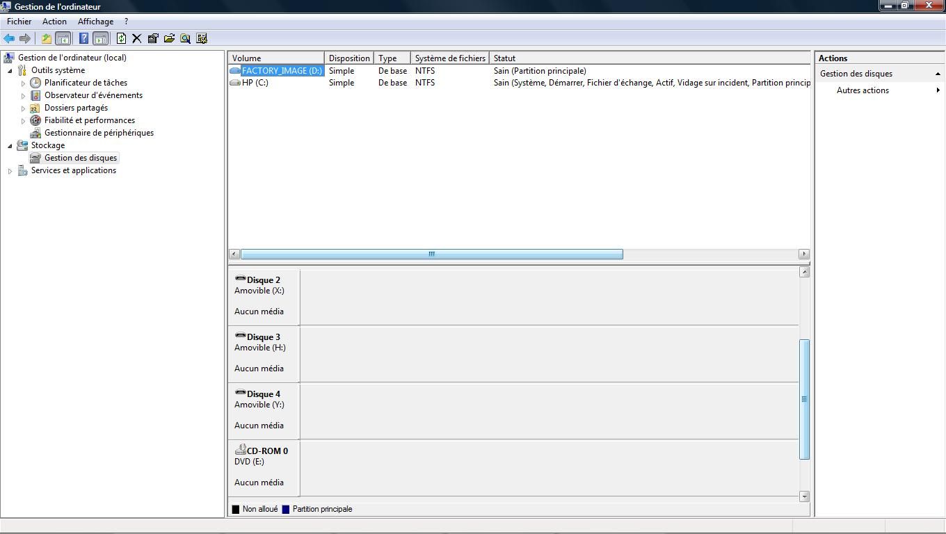

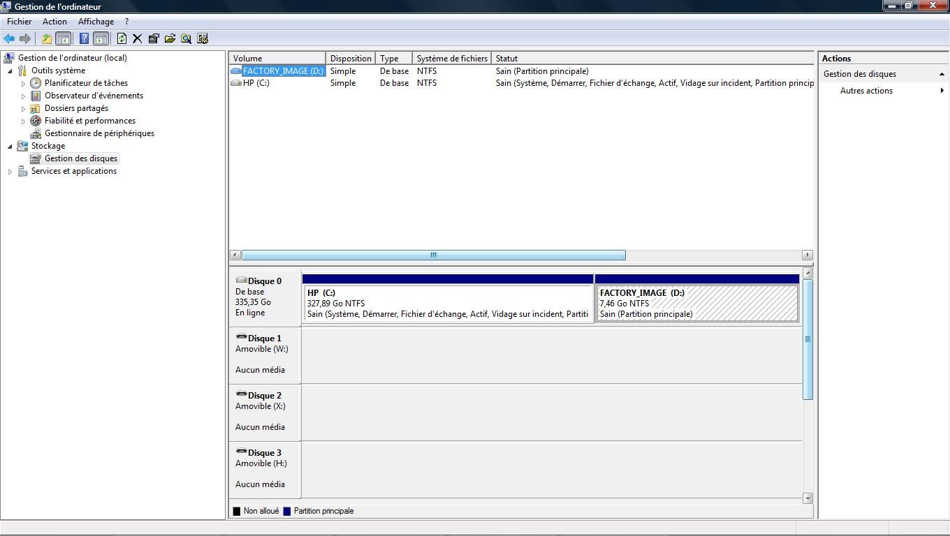

- gestion de l'ordinateur, gestion des disques 1
- gestion de l'ordinateur, gestion des disques 2.

Photo 1 cela représente le lecteur de cartes mémoires.
Photo 2 aller complètement en bas "Volumes de stockage" l'ouvrir et désinstaller les volumes qui sont gris clair (si il y en a) puis rebooter.
Avec le gestionnaire de disque, changer la lettre H: du lecteur en Z: rebooter...
Quand tu cliques sur la flèche verte le faire avec le bouton gauche.
Selon le résultat, chercher dans la base de registre "H:" et supprimer les entrées qui correspondent au lecteur H:, faire attention a ne pas enlever n'importe quoi, si tu as un doute ne rien faire.
Après :chpas: je n'ai pas d'autre idée.
