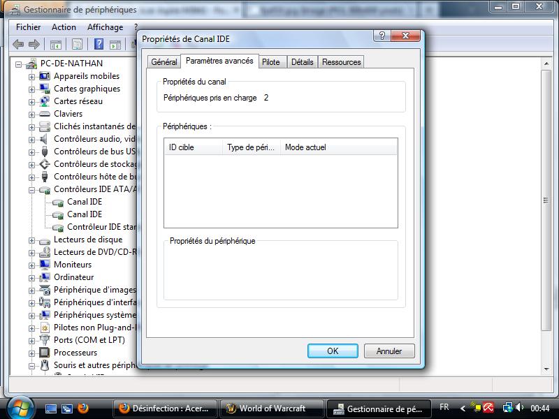

Lorsque tu regarde au bas de l'icone graphique,ou du contrôleur IDE, il y a un petit carré [] a sa base que l'on ne vois pas sur les autres icones.
Autrement sur les 3 canal IDE sur l'onglet paramétre avancé ,il sont tous vide ??
Oki, le carré = la puce informatique (Ca ressemble...)
Je n'ai aucune idée de ce que cela peut être désolé...
  Citation
Oui sauf le dernier, il n'y pas les paramètres avancé.

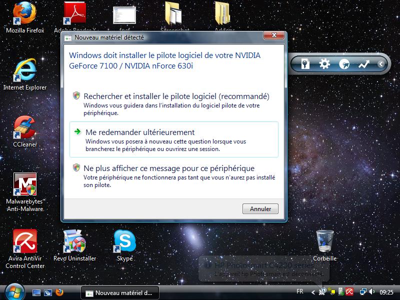

Encore une vérification ,lorsque tu clique sur le pilote graphique (NVIDIA GeForce 7100 / NVIDIA nForce 630i) il est de quelle date ce pilote.
Si tu as la petite puce :D ,c'est peut être qu'il doit être mis a jour ???

Oki pour NVIDIA, le pilote date de : 24.10.2007
Oui je pense que c'est la mise à jour car avec Windows Update, j'ai :
nVidia - Display, Other hardware - NVIDIA GeForce 7100 / NVIDIA nForce 630i
Je le met maintenant ? Tu ne m'avais pas répondu alors je n'ai rien fait :grin6:
Pour le BIOS F12 au démarrage non ?
Bon pour l'instant juste le pilote que propose Update
Désactive ton antivirus avant l'installation.
Et redémarre le pc en fin d'installation .
Vérifie que le pilote est bien installé,et la date :grin6:

Pour la capture le pilote nvidia ne c'est pas installé ?
dans le gestionnaire tu as regardé la date du pilote installé ??

Va ensuite dans le gestionnaire des périphériques.
Tape dans exécuter devmgmt.msc valide OK
Sur la page en haut clique sur [affichage] et sur [afficher les périphériques cachés].
Descend jusqu'a [contôleurs ATA/ATAPI IDE]
clique sur IDE principlal,et aprés sur secondaire >> onglet Paramétre avancés ,et dit moi si tu est bien en mode DMA
Pendant que tu est dans le gestionnaire regarde si tu as encore des pilotes en défaut.
