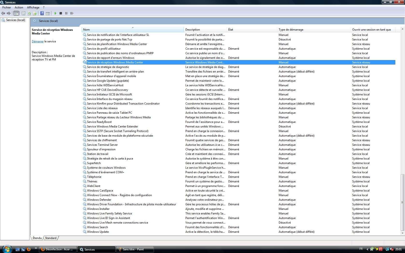

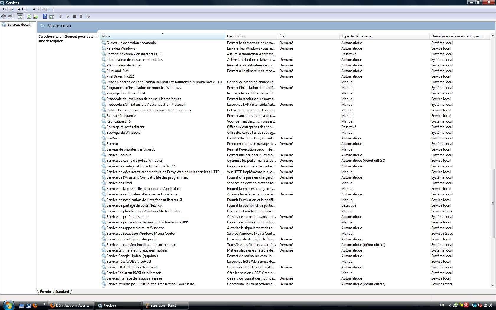

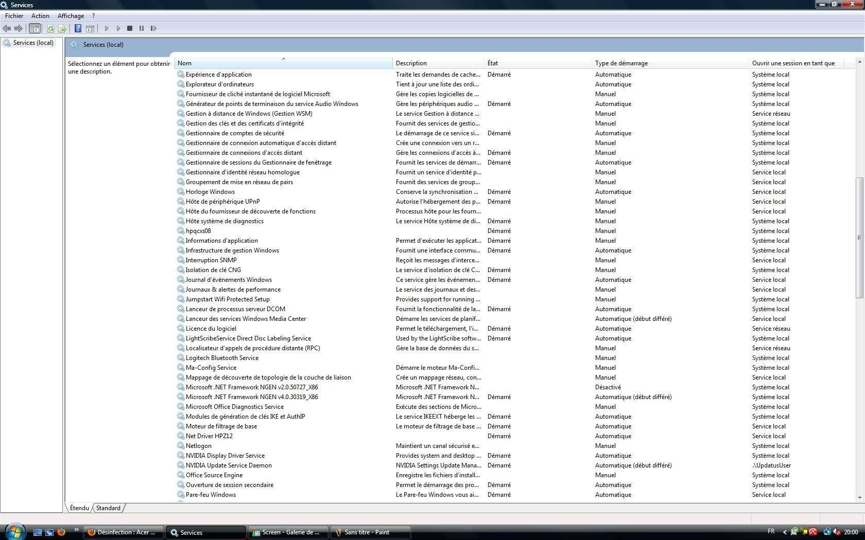

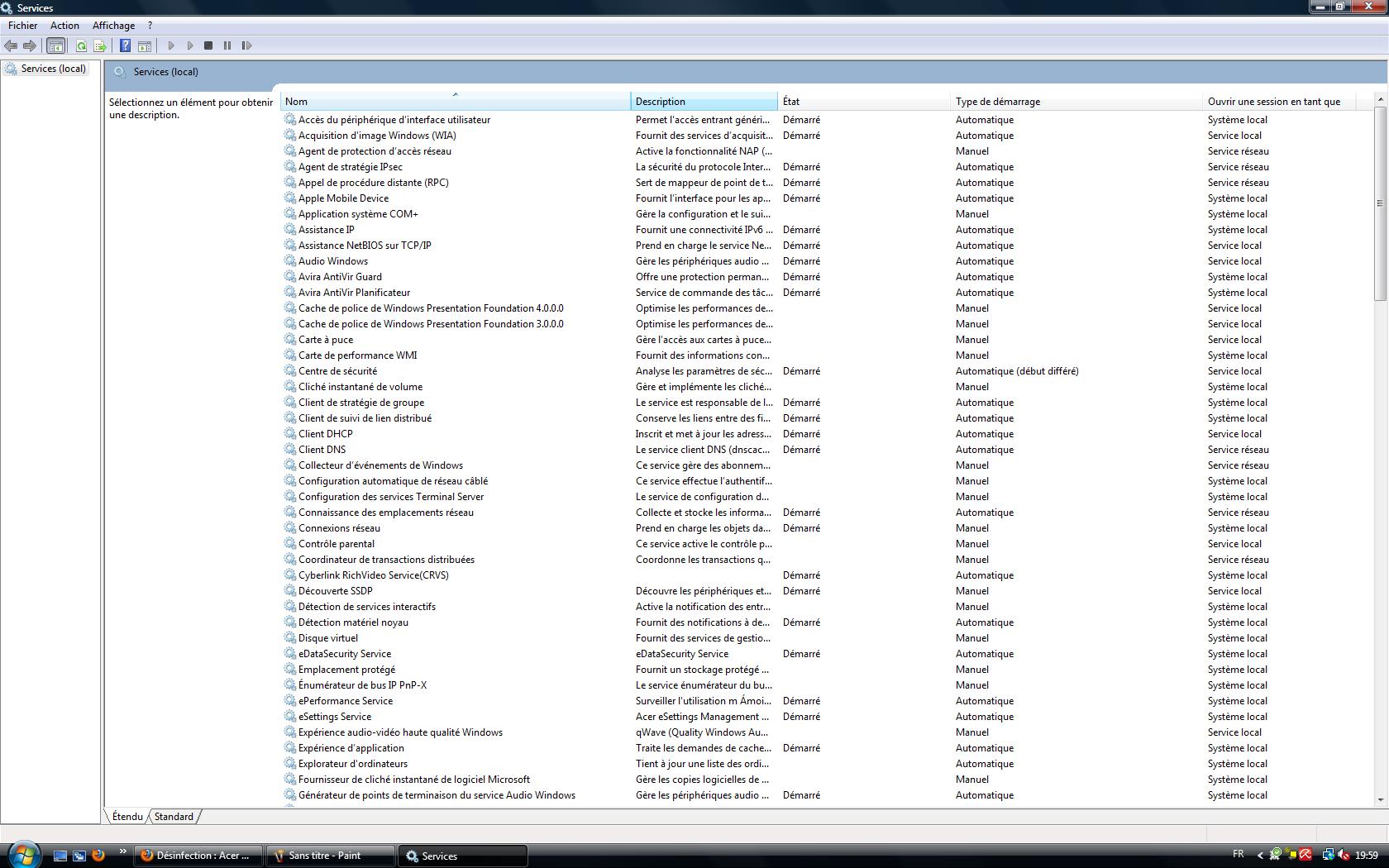

Pour les services, je préfère de laisser regarder (si ça ne te gêne pas).
Partie 1 : http://i20.servimg.com/u/f20/11/10/64/81/screen10.jpg
Partie 2 : http://i20.servimg.com/u/f20/11/10/64/81/screen13.jpg
Partie 3 : http://i20.servimg.com/u/f20/11/10/64/81/screen14.jpg
Partie 4 : http://i20.servimg.com/u/f20/11/10/64/81/screen15.jpg

Bonsoir
Sur la deuxième capture tu as bien :
NET Runtime Optimization Service v2.0.50727_X86 (désactiver) >> mets le en manuel
et
Microsoft .NET Framework NGEN v4.0.30319_X86 en (automatique différer) la c'est trés bien.
Tu as aussi :
Windows Présentation Foundation Font Cache 3.0.0.0 (manuel) >>ok
Windows Présentation Foundation Font Cache 4.0.0.0 (manuel) >>ok

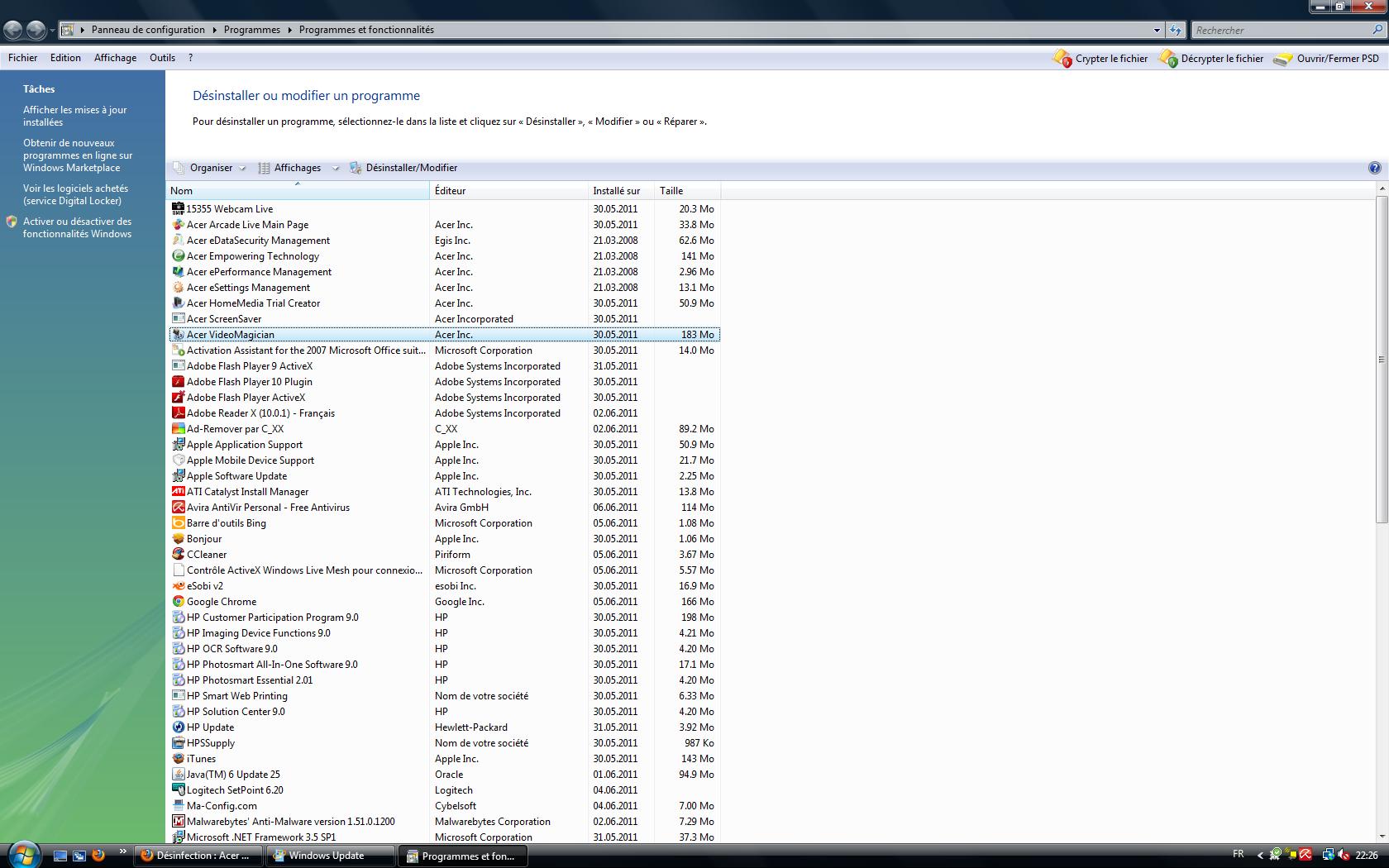

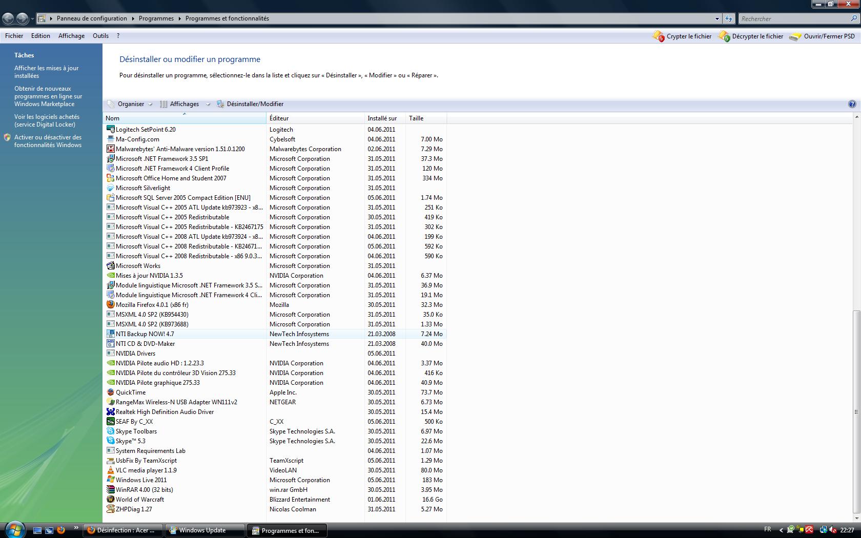

Peux tu me faire une capture de la page programmes et fonctionnalité stp

Pour les programmes :
Partie 1 : http://i20.servimg.com/u/f20/11/10/64/81/progra10.jpg
Partie 2 : http://i20.servimg.com/u/f20/11/10/64/81/progra11.jpg

Trés bien pour le rapport antivir :super:
Supprime les outils Usbfix et AD-Remover
Clique sur l'icone présent sur ton bureau
et sur désinstaller
Désinstalle dans programmes .... >> Ma config.com a moins que tu en est encore besoin. ;)
On va s'occupé de nvidia.
Désinstalle dans cette ordre:
Mise a jour Nvidia 1.3.5
Nvidia Driver
Nvidia Pilote graphique 275.33
Il doit virer le reste au redémarrage du pc >> Pilote audio HD1.2.23.3
Nvidia pilote du contoleur 3D vision 275.33
Ne réinstalle rien pour l'instant ,vista va corrigé le problème d'écran.
