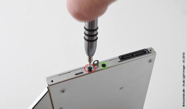

Je viens de cloner mon HDD sur un SSD que j'ai placé dans un caddy, mais, j'ai un souci, il ne rentre pas complètement (+- 1Cm) ET ne ressort pas non plus shocking.gif

Merci du contact icon_smile.gif Je pense que j'ai dû mettre la petite patte à l'envers car je ne la voie pas passer par le trou de la vis.
http://files.macbidouille.com/mbv2/articles/mb/article_mb_365/thumbnails/39.jpg.jpg
Il ne me reste plus qu'a trouver comment retirer le caddy qui reste coincé en extraction vers le dernier 1/3 ou 1/4 et qui ne veux rien savoir...
J'ai enlevé quelque vis dans les parages mais rien de plus.

Mais si tu as forcé pour mettre le DD il faut effectivement faire l'inverse avec ses conséquences (risque de casse)
À moins qu'une patte empêche de bouger pour les vibrations ce qui crée un blocage pour le sortir.
Je n'ai pas forcé, les 2/3 sont rentrés en douceur, la patte (celle du fond qui doit recevoir une vis pour bloquer le caddy) doit être à l'envers ce qui doit être la cause de l’empêchement de s'enfoncer à fond mais j'ai beau chercher à la lampe électrique, je ne voie pas ce qui peut bloquer l'extraction du caddy.

J'ai tiré comme un minou en colère, ça a fait "Crak" le caddy est sorti :)
Le problème venait d'une patte du châssis qui doit servir à la mise à la masse du lecteur de DVD qui bloquait le rack, un coup de griffe et Pfit il n'y est plus.
