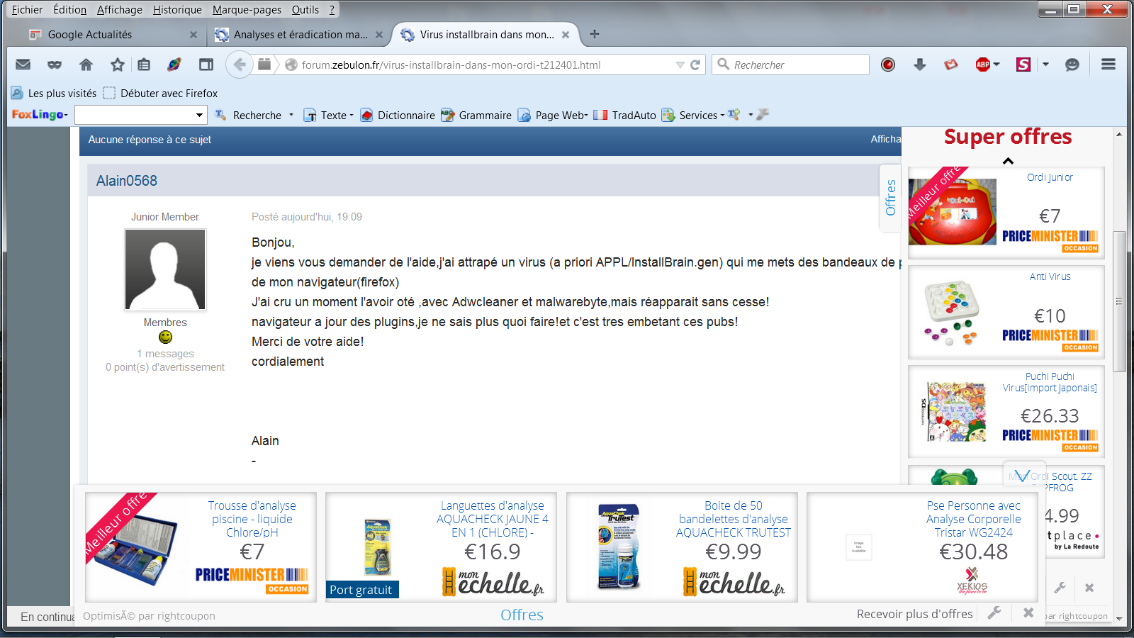

Re,
-voila la pub qui s'installe!!!!
Merci de votre aide
Alain

Apollo,desole pour l'image!
La voici:
http://img110.xooimage.com/files/c/a/1/pb_pub_-4b9733b.jpg
Merci de ton aide!!
