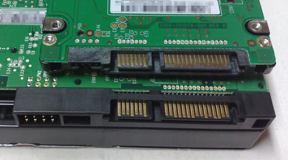

si le HDD a une connectique standard SATA , il pourra le monter dans un boîtier USB = 9,79 €
http://www.fnac.com/mp25198159/2-5-Boitier-Externe-USB-2-0-pour-SATA-HDD-Disque-Dur-Hard-Drive-Disk-Slim/w-4
connecteurs SATA 2,5" , en haut
2.5-inch_SATA_drive_on_top_of_a_3.5-inch
