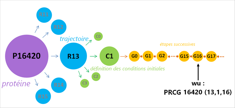

17082008124623223815230035.png LE PRCG : DÉCODAGE
Prenons un exemple : la wu PRCG 16420 (13,1,16) est identifiée par le numéro de Project (ici : 16420) suivi de trois valeurs Run, Clone et Gen (ici : Run=13, Clone=1 et Gen=16) pour différencier les wus du même projet.
davantage d'infos sur ces valeurs expérimentales (but in english !) sur le site officiel
Pour nous, plieurs : le Project est le numéro de la protéine à l'étude, le Run est l'une des simulations, démarrée à partir d'une conformation particulière, et chaque Run contient de nombreux clones, avec des propriétés initiales différentes. Chaque ordinateur ne reçoit à traiter qu'une petite partie d'un Clone, identifiée par le Gen, son numéro de génération.
Un ordinateur commencera par la génération 0, et un autre ordinateur ne recevra la génération 1 que lorsque le premier aura achevé la précédente. Et ainsi de suite, car les labos de Folding@home ne peuvent pas démarrer la génération n+1 avant le retour de la génération n ; et il peut y avoir des centaines de générations !
C'est pourquoi les wu ont des deadlines : la rapidité du travail est fondamentale pour les chercheurs !
Alors ne vous inquiétez pas si vous semblez traiter à nouveau la même protéine, ce n'est pas le cas, vérifiez le PRCG : volontairement, Folding@home n'attribue jamais deux fois la même wu, sauf en cas de wu défectueuse ou trop tardive.
Cependant, toutes les wus d'un même projet ont les mêmes caractéristiques (nombre d'atomes de la molécule, base credit, timeout, deadline), affichées dans le psummary (il est donc normal d'avoir le même TPF, et donc le même ppd, pour deux wus du même projet).
