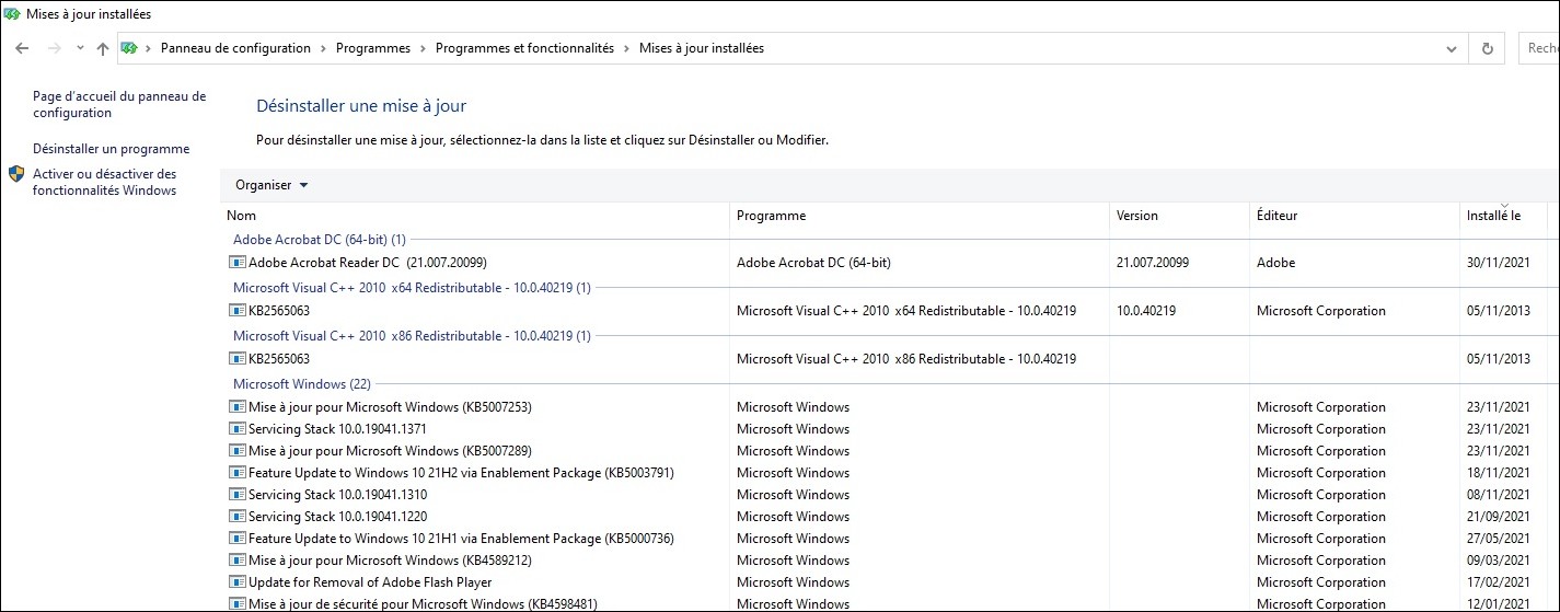

Assures toi d'abord que les mises à jour s'installent bien !
Pour en voir la liste, Panneau de configuration -> Programmes et fonctionnalités.
Dans le volet de gauche de la page qui s'ouvre, en haut, clique sur "Afficher les mises à jour installées".
Une nouvelle page va alors s'ouvrir et là tu pourras voir toutes les dernières mises à jour
installées, ainsi que leurs dates d'installation

Je te remercie pour les orientations. Je n'ai pas de ccleaner sur mon pc. j'ai par contre glary mais il n'a pas d’icône de nettoyage de Windows defender.  pour ton orientation, j'ai suivi chaque étape mais le résultat est le même malheureusement. avant la lecture de ton message, j'ai entre temps supprimer les mises à jour comme par hasard, à l'image indiqué par Le Novice °¿° et je l'en remercie au passage mais le résultat également n'a rien donné. Pour information, maintenant, ma version de Windows 10 étant version 2004.
