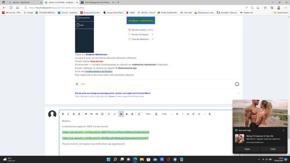

Bonsoir,
Très bien des réparations ont été faites (Windows a détecté des fichiers corrompus et les a réparés.)
En ce qui concerne ta capture ce sont les notifications du navigateur Microsoft Edge
Voici une aide pour faire les réglages >> Microsoft Edge : supprimer les notifications
Et désactiver les suggestions dans Windows >> Activer/désactiver les notifications de Windows 11
