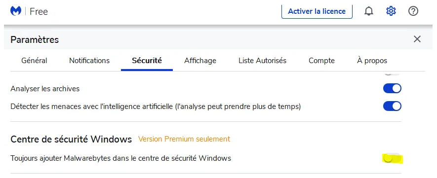

Ouvre Malwarebytes,
Dans l'interface de Malwarebytes Cliquer en haut sur la Roue crantée des paramètres.
Dans les paramètres de sécurité de Malwarebytes désactive le bouton  >> Toujours ajouter malwarebytes dans le centre de sécurité Windows.
Cela empêchera Malwarebytes de s'inscrire dans le Centre de sécurité Windows et de Microsoft Defender.
