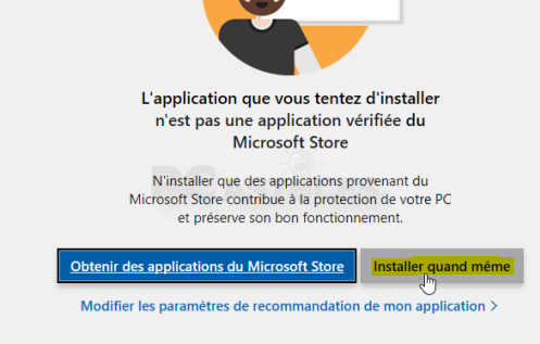

j'ai télécharger adwcleaner.
Mais je n'arrive pas l'installer, je m'explique.
Je suis sous windows 11, donc j'ai un message du type pas application du store.....
Je trouve sur le web comment forcer le blocage "dans paramètres \ applications \ applications et fonctionnalités \ et là autoriser....
le soucis lorsque je suis sous application je n'ai pas de sous menu "applications et fonctionnalités"
Peut-être je ne le vois pas ton avis ....!
Merci
Re,
OK, déjà c'est une bonne chose.
Alors pour le téléchargement (pas application du store)
C'est l'équivalent du filtre SmartScreen de windows peut afficher une alerte.
Tu dois avoir sur cette page Exécuter quand même
Ensuite fait la procédure de l'outil Adwcleaner ;)

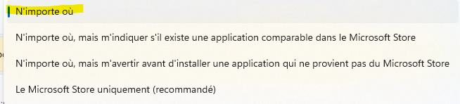

Re,
Tu dois avoir la dernière version  22H2 de W11.
Sur l'autre W11 version 21H2 j'ai bien Applications et Fonctionnalités.
Fait ceci >>> dans les paramètres de Windows >> Applications
Clique sur paramètres avancés des applications. (ou sur un autre lien comme fonctionnalités facultatives.... )
Regarde si'il y a choisir l'orgine des applications.
Si c'est bon, déroule et mettre dans la petite fenétre n'importe ou.
Ensuite télécharge l'outil.

Bonjour,
oui j'ai installé la MAJ 22H2.
Mais en réalité elle est pas en cause je pense. La nuit porte conseil dit-on, ce doit être le cas.
en faites, j'étais sur la session de mon épouse qui n'est pas administrateur.
en passant sur ma session j'ai retrouvé le menu dans " paramètres \ paramètres avancés des applications"
par contre je dois partir au travail, donc je ne ferais adwcleaner que ce soir....
Merci, @++++
Bonjour malpas,
Ok, bonne réflexion :super:
Effectivement, sur un compte limité, il n'y a pas d'option de modification du système.
