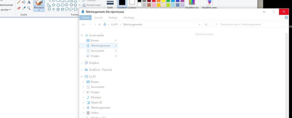

Bon mauvaise nouvelle, pour une raison que je n'explique pas ça tourne à nouveau en "travail en cours" infini
J'ai fait les mises à jour windows uptade comme demandé
Je n'arrive meme pas a démarrrer en mode sans échec (j'ai pourtant appuyé sur f4 en redémarrant) pour pouvoir essayer de vider un peu le fichier s'il est trop lourd
Estce que je dois quand meme supprimer les outils?
Merci beaucoup

Bonjour Jackmous75,
OK,sans passer par accés rapide et téléchargements.
As-tu essayer ?  CePc >> lecteur C >> Utilisateur >> nom utilisateur >> Téléchargements.
Autrement le mode sans échec, c'est bien cette procédure qui a été faite ?
Clique droit sur Démarrer >> paramètres >> mise à jour de sécurité.
Dans la liste clique sur Récupération.
Au niveau Démarrage avancé >> clique sur Redémarrer maintenant
Le système va  redémarrer sur les Options Avancées.( patiente le temps que les Options s’affichent)
Ensuite clique sur Dépannage et sur Options avancées.
Dans les Options avancées, clique sur Paramètres
Dans Paramètres, clique sur Redémarrer
Les Paramètres de démarrage s’affichent.
Tape sur la touche F4 ou  F5 pour faire le choix du démarrage mode sans échec avec ou sans prise en charge réseau.
Le pc va s'ouvrir sur ton bureau dans ce mode.
Merci beaucoup tomtom95
Ca a l'air de fonctionner en passant par ce chemin
Je vais faire un gros ménage dans le dossier qui est surement trop lourd
Voila le rapport https://up.security-x.fr/file.php?h=Rfe53c1ce07fd0e45cafd323001948ec1
Je marque le sujet comme résolu!
Un grand merci
Bonne continuation
