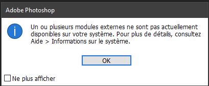

Je voudrais mettre à jour ma version de GMIC. J'ai supprimé la vieille version pour la remplacer par la 3.2, ultime mouture.
J'ai téléchargé le logiciel et comme je l'avais déjà fait, j'ai copié les 2 premiers fichiers dans mon disque C, Adobe Photoshop, Plug In, où les anciens se trouvaient.
J'ai vérifié avec divers tutos d'aide en ligne que ce que je faisais était correct.
Bon, ok, je lance PS et j'obtiens le message joint !
Aïe ! Où est l'erreur ?
Merci de me dépanner😀
Bernard

Bonjour wenzel,
Je pense que l'erreur que tu as fait, c'est d'avoir supprimé l'ancien module de GMIC.
Ce qui peut expliquer le manque de fichiers, car certaines mises à jour de programmes se base sur l'installation de l'ancienne.
Voir information d'installation >> gmic-8bf
Sur la page on peut lire (Mise à jour
Suivez les instructions d'installation ci-dessus et autorisez le remplacement de tous les fichiers existants.)
Traduction gmic-8bf
Ce que tu peux essayer (si présent) c'est de faire une restauration d'un point du système avant la suppression de GMIC
Ensuite après la restauration antérieur d'un point système c'est recommencer la mise à jour avec la dernière version de GMIC

Effectivement j'ai bien mis les 2 fichiers dans Abobe Plug In, je relance PS et j'obtiens ce message !
Si je retiens l'hypothèse que c'est PS qui déraille, qu'est-ce que je peux faire de pertinent, le ré-installer ? ... et...euh... je l'efface d'abord... ou pas ? 😁
Une réinstallation d'un programme ce n'est pas la même chose qu'une mise à jour.
La mise à jour s'appuie sur les fichiers existants du programme et du système.
Si l'on modifie, déplace ou supprime des fichiers celui-ci va dysfonctionner.
Ton message d'erreur indique qu'un ou des modules ne sont plus disponibles sur ton ordinateur.
Les causes possibles soient c'est la suppression des anciens fichiers GMIC ou ton programme Adobe photoshop.
Si rien d'autre a été modifier dans Adobe a par GMIC je commencerai par réinstaller les modules.

Ben... Je t'ai dit que c'est ce que j'ai fait: après avoir effacé les 2 fichiers de l'ancienne version, j'ai téléchargé la V 3.2, pas la mise à jour... et j'ai eu le message encadré !

Bon , j'ai suivi la procédure pour ré-installer PS CC mais j’ai toujours le message !
J'ai envoyé un mail à Adobe, j'attends leur réponse !
