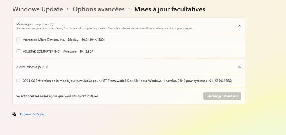

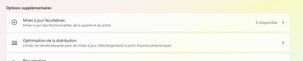

D'accord, le système w11 est à jour, je pensais que tu étais sous W10. ;)
Windows Update ne te propose pas de mise à jour facultatives ?
