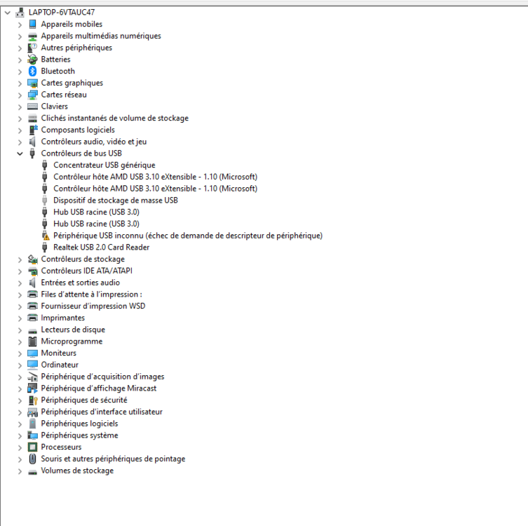

Je ne sais pas ce qui c'est passer pour que ton pilote caméra ne soit plus présent.
Mais je suppose que le pilote caméra, c'est celui de Autre périphériques qui est encore en défaut.
Bizarre que les mises à jour les pilotes USB et PCI chipset non pas résolu le problème.
Vérifie si l'application Caméra est présente dans les applications de Windows.
Tape sur les touches de ton clavier Windows+ I
Ouvre Applications >> Applications et fonctionnalités
Recherche dans la liste Caméra.
Si c'est  bon sélectionne l’application Caméra et clique sur le lien Options avancées.
Clique ensuite sur le bouton Réinitialiser et confirme pour réinitialiser l’application Caméra de Windows 11.
Si l'applications n'est Caméra est présente.
Réinitialiser les applications (Caméra et Photo) Windows 11 en PowerShell
Clique droit sur le bouton démarrer Windows >> puis sur  Windows PowerShell (admin)
Puis copie/colle les deux commande suivante:
Get-AppxPackage *Microsoft.WindowsCamera* | Reset-AppxPackage  valide avec la touche Entrée
Get-AppxPackage *Microsoft.Windows.Photos* | Reset-AppxPackage  valide avec la touche Entrée
Ensuite Ferme l'invité de commande tape exit et sur Entrée
Redémarre ton ordinateur,après regarde si cela fonctionne.

Bonsoir Tomtom,
J'ai fait :
- Si c'est  bon sélectionne l’application Caméra et clique sur le lien Options avancées.
et
- Clique droit sur le bouton démarrer Windows >> puis sur  Windows PowerShell (admin)
Et cela ne semble pas fonctionner malheureusement.
