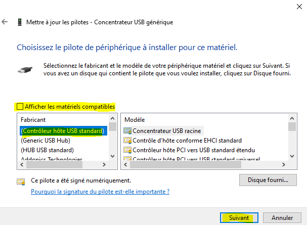

D'accord, recommence la démarche.
Mais cette fois décoche la case >> Afficher les matériels compatibles.
Puis dans la liste sélectionne Contrôleur hôte USB standard >> sur la droite concentrateur USB racine puis clique sur suivant
Modifié par tomtom95

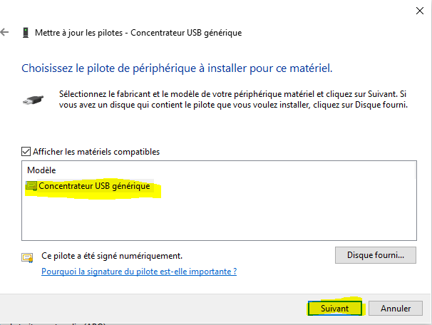

Ok,on va essaie autre chose pour ce pilote.
Recommence la démarche.
Décoche la case >> Afficher les matériel compatibles.
Dans la liste sélectionne (HUB USB standard) >> sur la droite concentrateur USB générique
et clique sur suivant

Tu as fait la démarche pour (HUB USB standard) >> sur la droite concentrateur USB générique
Séléctionne concentrateur USB racine puis mettre à jour le pilote.
Clique sur Parcourir mon poste de travail pour rechercher des pilotes
Clique ensuite sur Choisir parmi une liste de pilotes sur mon ordinateur
Sélectionne (HUB USB standard) >> sur la droite concentrateur USB générique
