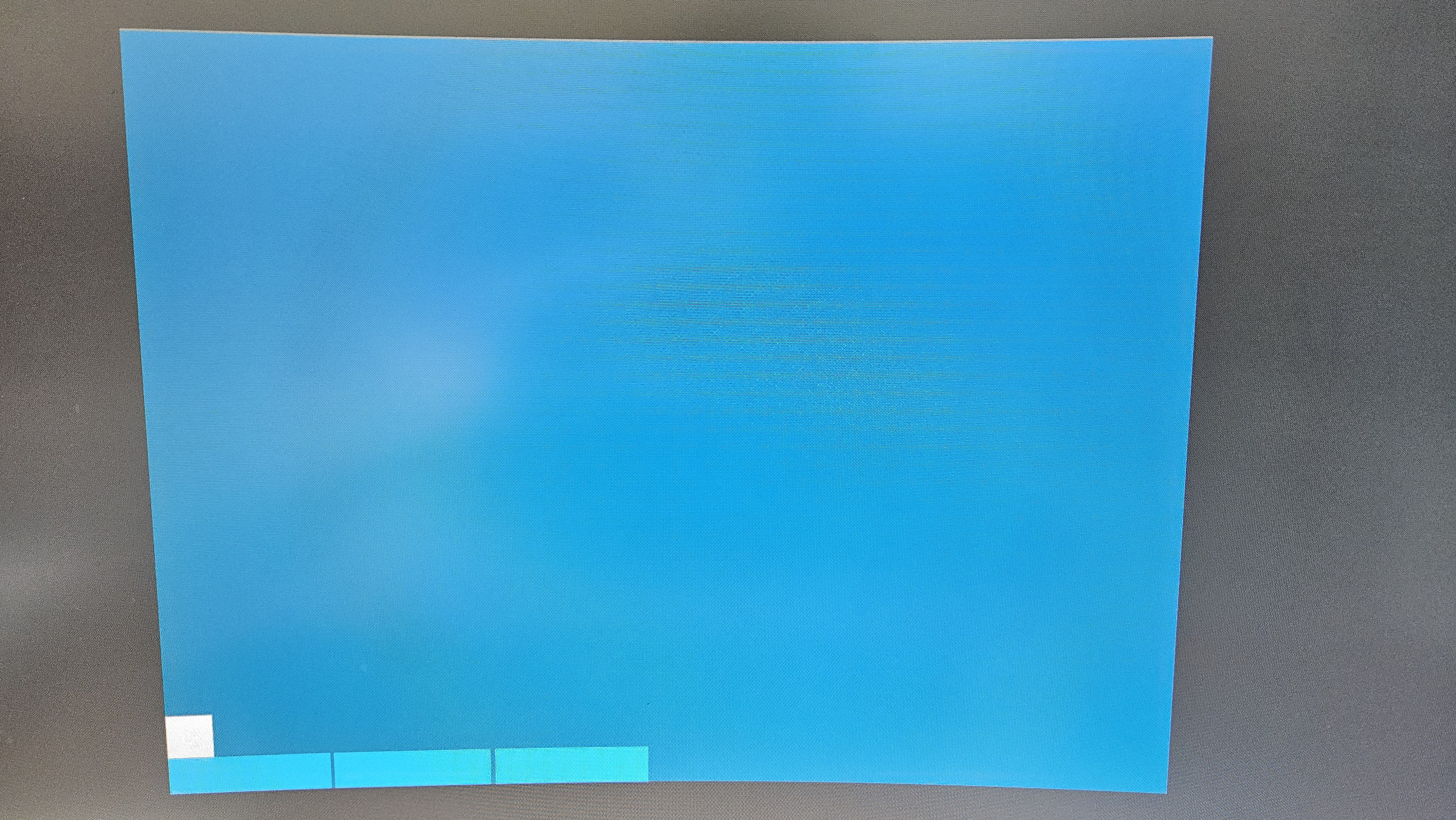

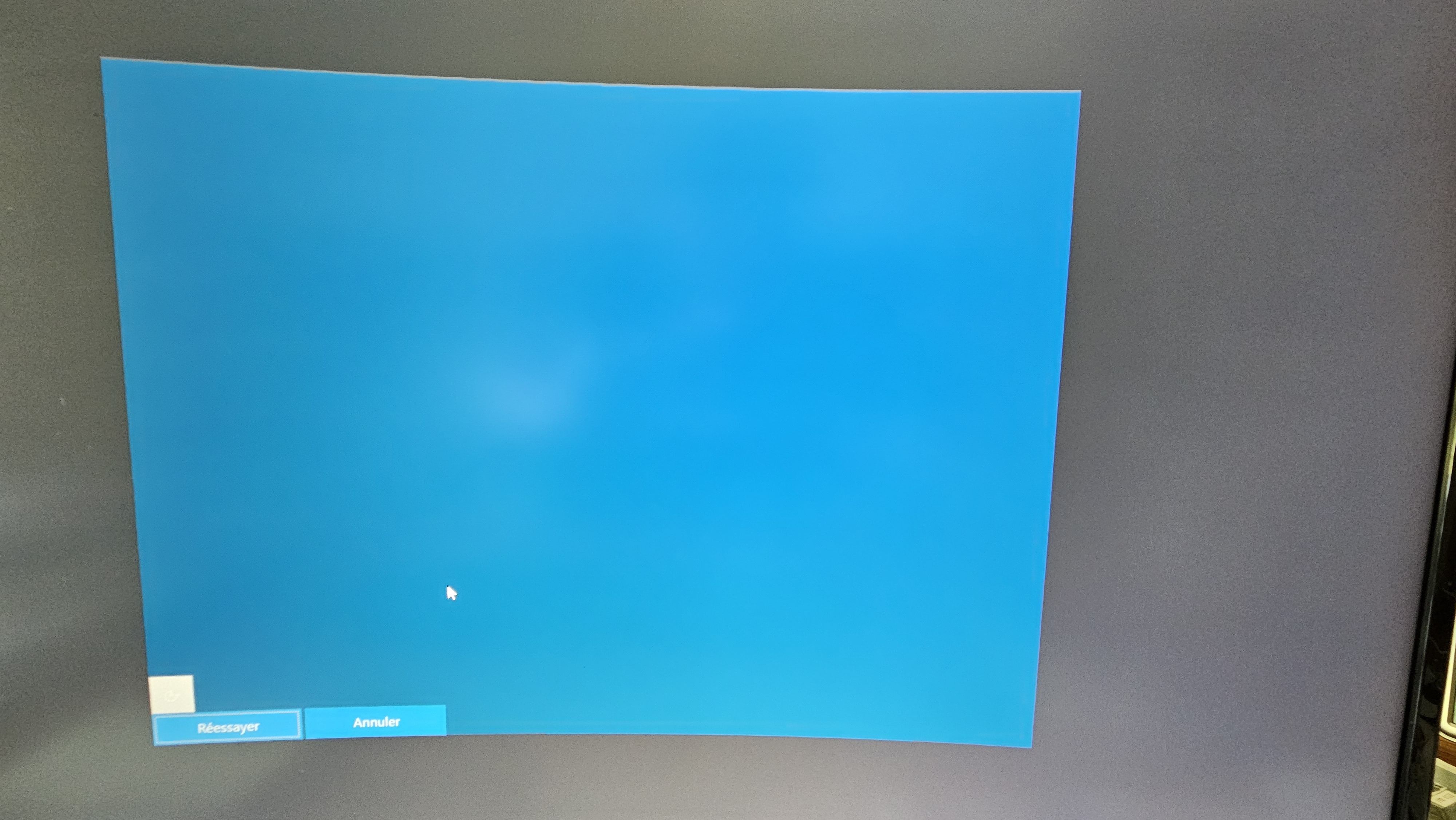

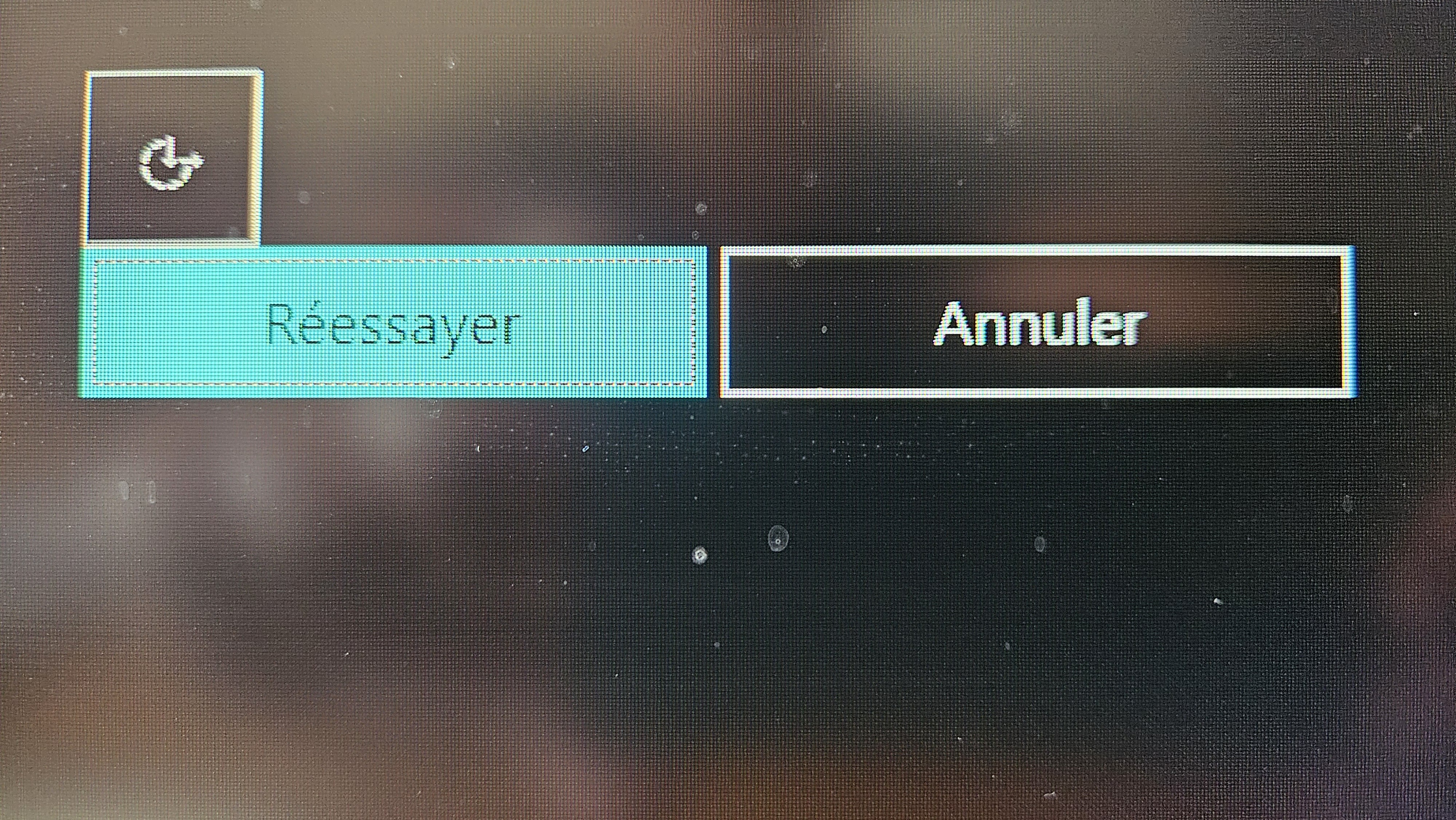

Et là je tente de redémarrer et je suis sur cet écran depuis 15 minutes sans bouger...
En faisant un clic droit je vois que le 1er bouton est "Réessayer", le 2ème "Annuler" (le 3eme n'affiche rien au clic droit, je ne sais donc pas ce qu'il dit...)
Avant de penser au clic droit j'ai clique sur le 3eme, puis plusieurs fois sur le 2eme "Annuler"
L'ordi semble travailler mais il ne se passe rien depuis plus de 15 minutes :-?

Hello
Hum c'est pas top , force l'arrêt et essaie de le relancer .
