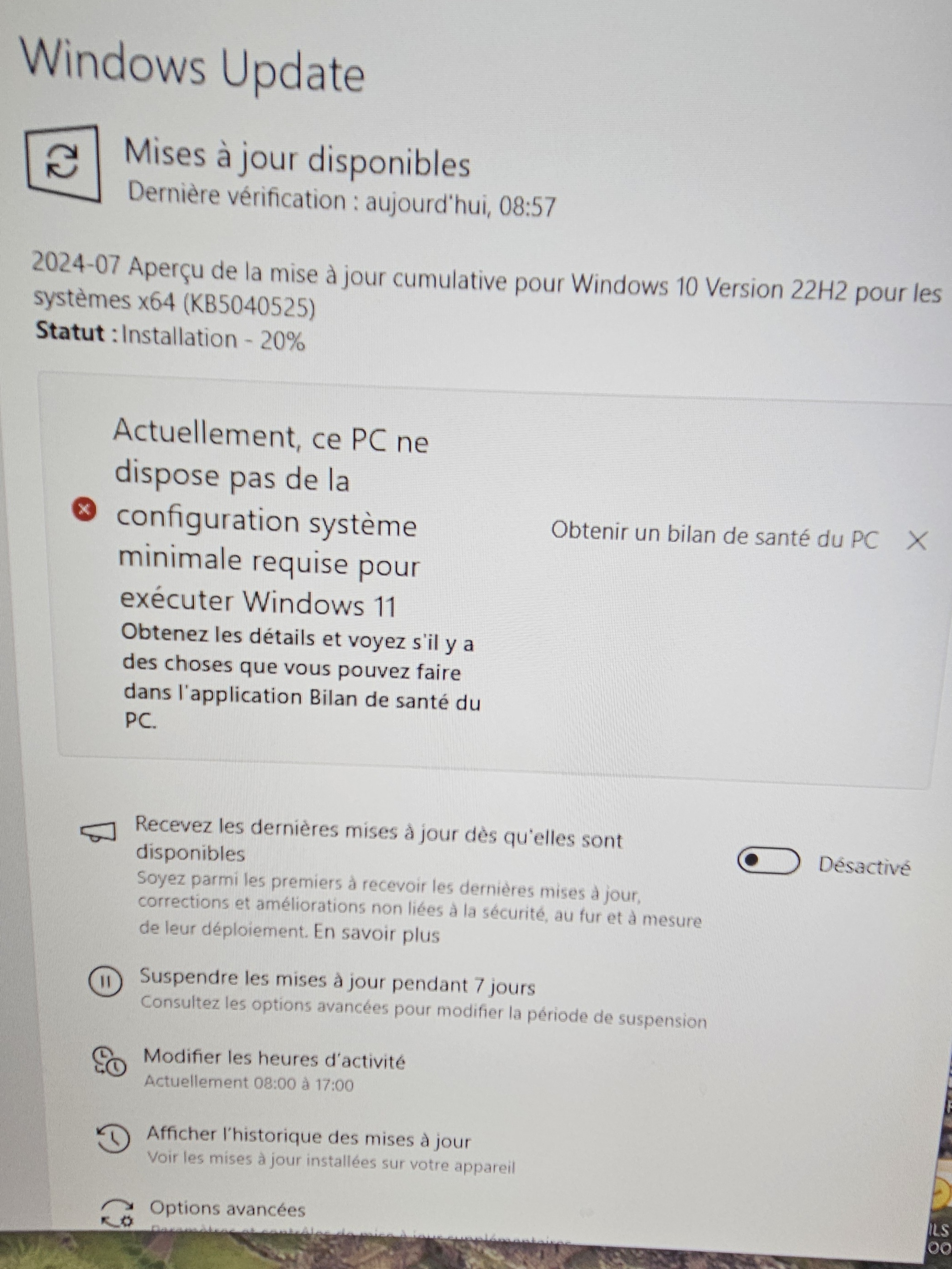

Je pense que c'est Windows et une mise à jour qui a du mal à s'installer, voir image ci-dessous, il en est seulement à 20%, il était à 0% tout à l'heure.

En fait, j'ai l'impression qu'il n'arrive pas à installer la mise à jour Windows "2024-07 Aperçu de la mise à jour cumulative pour Windows 10 Version 22H2 pour les systèmes x64 (KB5040525)"
Quand il redémarre il prend un temps fou sur l'écran "Préparation de Windows Ne désactivez pas votre ordinateur"
Puis il démarre sur le bureau, et passe au bout d'une vingtaine de secondes sur l'écran à trois ou à deux boutons.
- Sur l'écran à 3 boutons la seule solution est de hard booter
- Sur l'écran à 2 boutons, le clic sur 'Annuler' lance l'ordinateur.
J'ai l'impression que je n'aurai pas un reboot 'normal' tant que la mise à jour ne sera pas correctement installée.
L'installation était à 20% tout à l'heure, elle est revenue à "Statut : Installation - 0%".
Je ne sais pas trop quoi faire, cela fait bien une dizaine de fois que je redémarre avec le même scenario que plus haut
