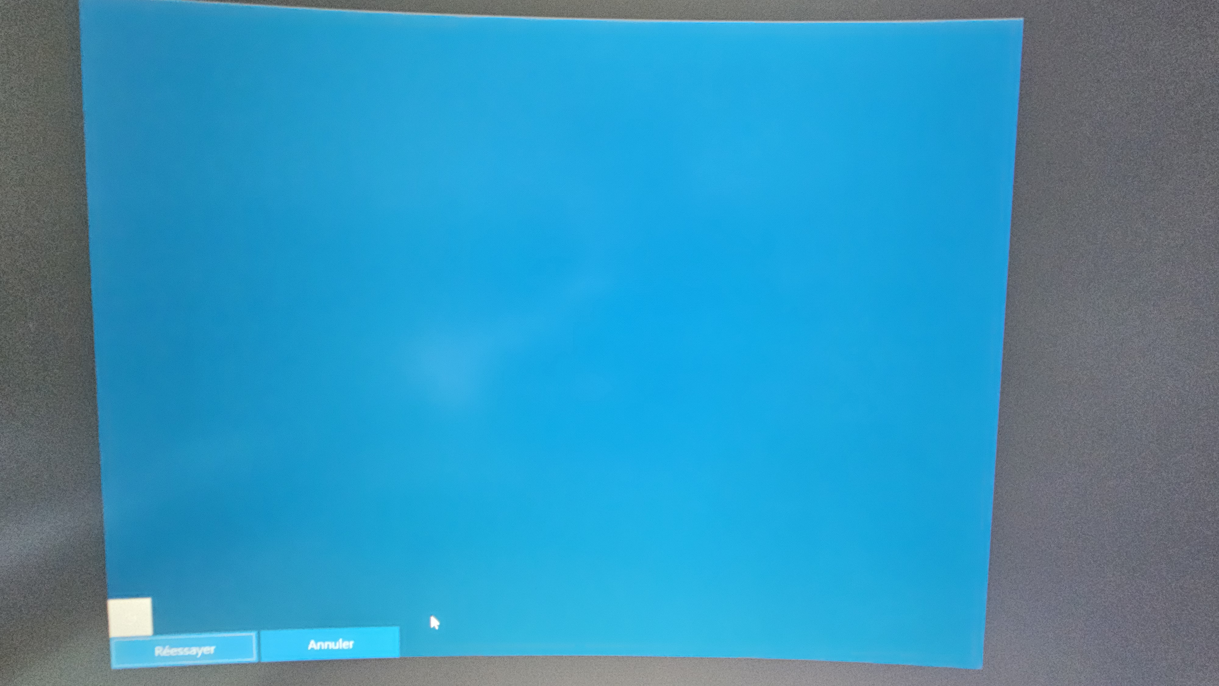

Re bonjour,
Redémarrage équivalent, toujours cette satané fenêtre bleue toute vide, avec deux boutons cette fois.
Deux boutons donc j'ai pu annuler et l'ordi a démarré.

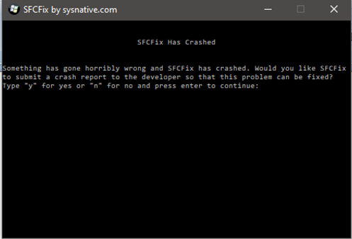

J'ai tenté de passer SFCFix, il a crashé...
Je te mets le log ci-dessous, pas la peine de l'héberger 😒
SFCFix version 3.0.2.1 by niemiro.
Start time: 2024-07-29 18:20:11.976
Microsoft Windows 10 Build 19045 - amd64
Not using a script file.
SFCFix version 3.0.2.1 by niemiro has encountered an unhandled exception.
Currently storing 0 datablocks.
Finish time: 2024-07-29 18:34:52.464
----------------------EOF-----------------------
Image crash :
Modifié par comval
