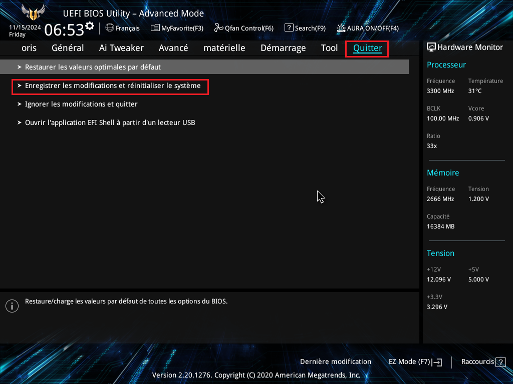

Tout d'abord, se rendre dans l'onglet "Démarrage" et sélectionner le disque de démarrage via les menus déroulants (Capture ci-dessous).
Se rendre ensuite dans l'onglet "Quitter" et sélectionner "Enregistrer les modifications et réinitialiser le système".
Le PC redémarre normalement selon la configuration voulue.
