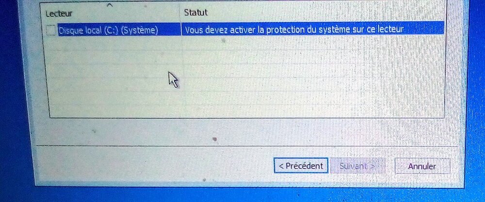

J'ai fait f11,puis dépannage restauration système ça me met disque local (c) (system) vous devez activer la protection du système sur ce lecteur,c'est sur une ligne. et y a carre pour cliquer dessus mais ça ne marche pas,ça ne veut pas cliquer dessus,ca bloque.
Y a-t-il une autre solution ?

Peux-tu me dire quelles sont les circonstances qui sont à l'origine de ce problème ?
Avant de créer et d'utiliser un support de réinstallation du système.
Essaie une nouvelle réparation avec l'invité de commande.
Dans les options avancées de récupération la lettre de lecteur n’est pas forcément C
Si besoin change la lettre D ou F..
Copie/colle la commande suivante
Dism /Image:C:\ /Cleanup-Image /RestoreHealth >> valide avec la touche Entrée
Après le scan redémarre ton ordinateur et dis moi si c'est bon.
