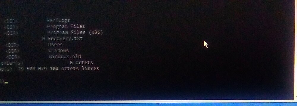

Vérifie avec la commade dir que c'est bien le lecteur C
Dans l'invité de commande  Tape >>  dir c:\
Tu dois voir dans la liste le dossier Program Files, et Windows.
Sinon tape dir d:\   ou dir e:\
Si c'est une autre lettre recommence et change la lettre par D,ou E
Dism /Image:C:\ /Cleanup-Image /RestoreHealth

Merci pour la capture.
On peut voir que le lecteur C est vide.
Il n’y a pas de fichier 0 octets et aucun répertoire.
Dans l'ordinateur, y a-t-il un autre disque ?
Si le système n'était que sur le lecteur C, on va essayer une dernière commande
Tape cette commande bcdboot C:\Windows
Tu devrais avoir le message : les fichiers de démarrage ont bien été créés.
Ferme l'invité de commande et redémarre ton ordinateur.
Sinon il faut passer par une réinstallation du système.
