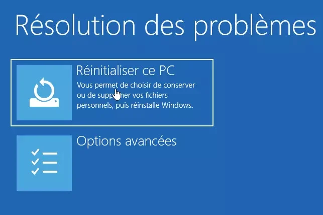

Bonjour,
J'ai crée une clef de l’utilitaire Media Creation Tool. Changé le démarrage dans le PC. Il démarre bien sur la clef, là ou je bute c'est qu'il me demande d'installer WINDOWS et je ne veut pas perdre mes fichiers;
Bonjour,
Avec la clé USB seulement branchée sur le PC, va dans l'environnement de récupération Windows.
Puis dans les options choisir >> Dépannage, puis réinitialiser ce PC >> conserver mes fichiers.
Il y a 3 heures, papyreunion a dit :
Bonjour,
Jai bien dépannage " Réinitialiser le PC ou afficher les options avancées" si je clic dessus j'ai Outil de redémarrage système -restauration du système - invite de commande -
récupération image -  désinstaller des Mises à jour.
Pourquoi je n'ai pas réinitialisé ?  Media Creation Tool mal configuré ?
