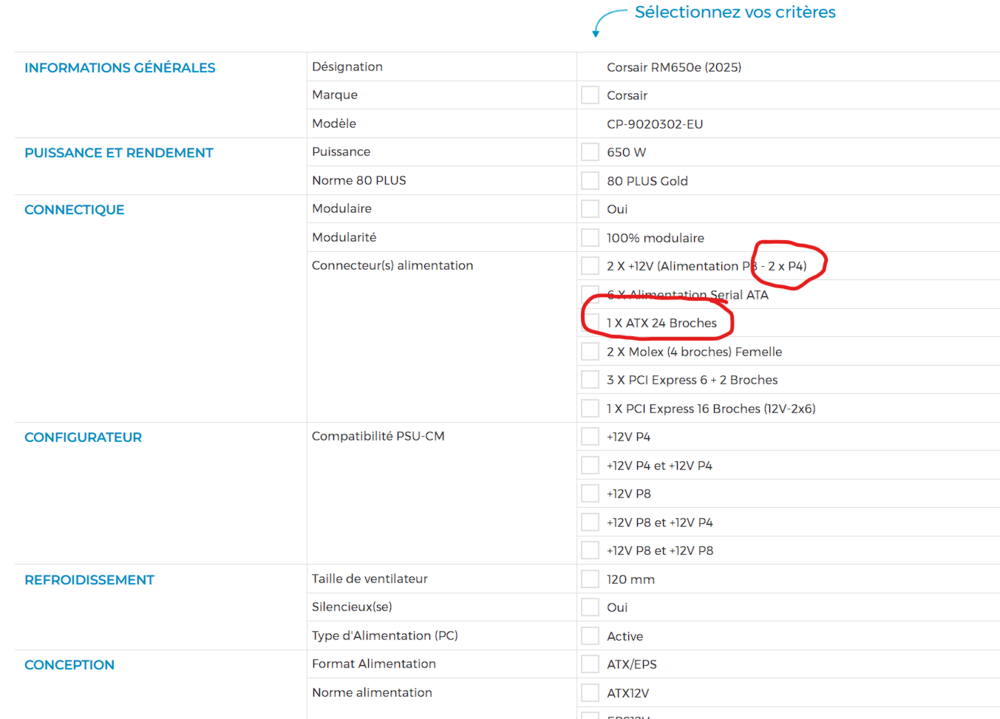

J'ai utilisé l'outil de calcul qui me donne une valeur supérieure à 550W, donc je me dirige plutôt vers une 650 W.
Par contre, ma carte mère contient deux connecteurs pour l'alimentation : un 24P et un autre 4P 12V, hors sur les alimentations modulaires je ne suis pas capable de détecter si ces deux connectiques sont présentes.
Avez vous une astuce pour me guider svp ?
Cdt
Capturedcran2025-04-23110519.png.716703b77fdcffb14bf5968ca752ab03.pngSi c'est une alim modulaire il y a moyen d'avoir ces connections, elles doivent être prévues, c'est dans les câblages du moins chez moi, je n'ai jamais eu de problème avec mes Corsair il y a même de la marge en connexions.Capturedcran2025-04-23110146.png.65cfb406cc3cdb5b104666a2db247f89.png

Très bon choix, j'en ai 3 et elles fonctionnent toujours même celle qui date de 2008 seule chose le changement d'un ventilo sur une qui s'était mis à faire du bruit.
