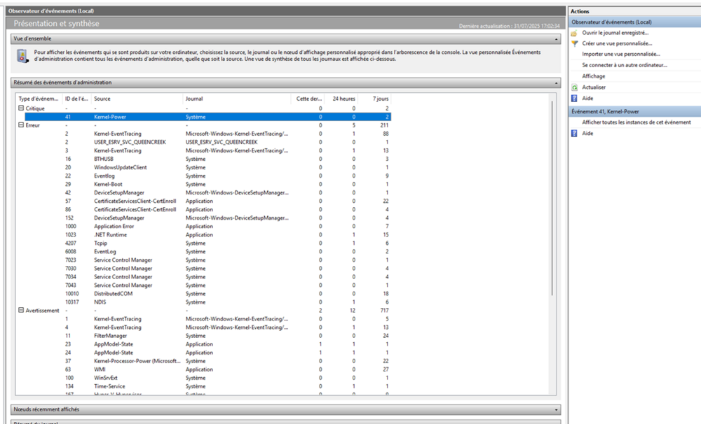

Enfin l'image de l'observ. d'event :
Merci, l'événement 41 c'est une erreur basique lorsqu'il y a un arrêt inattendus du système.

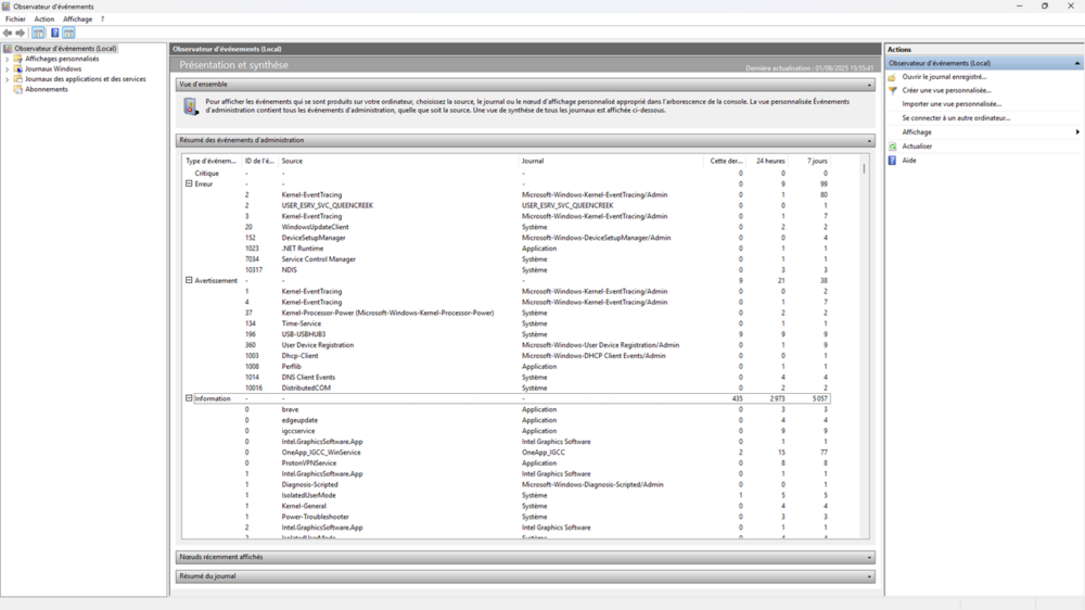

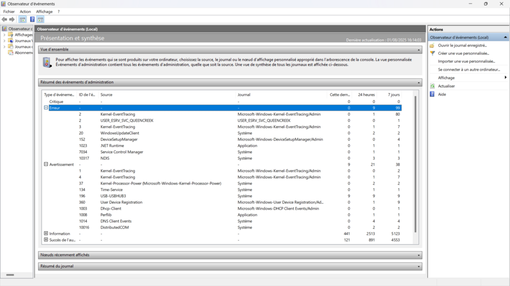

dernier bug à l'instant, obligé de ctrlAltSuppr pour interagir...
je te colle ici le rapport du journal d'evenements (c bizarre d'ailleurs j'avais éffacé...) :
