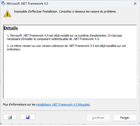

Des erreurs avec Net Framework qui est plus présent.
Télécharge et installe >> Microsoft .NET Framework 4.5
