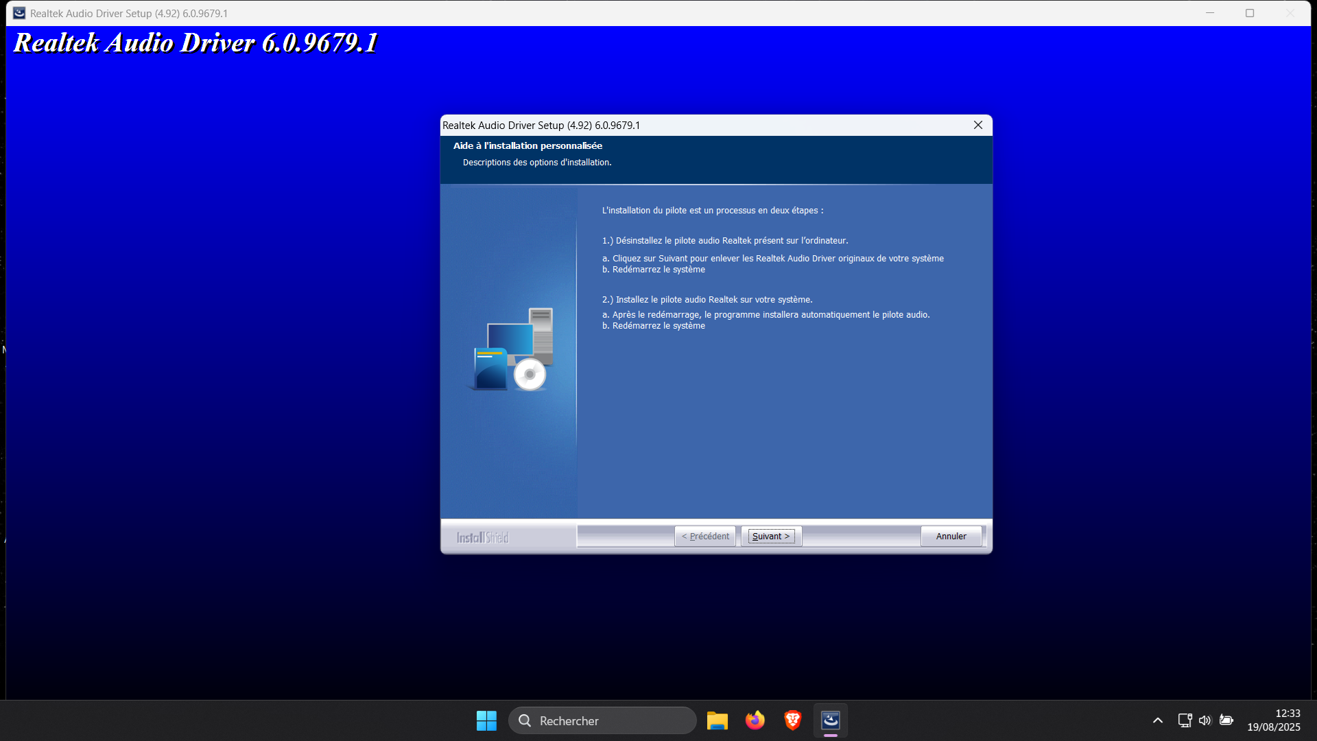

je remarque un probleme avec Realtek, c nouveau
le son emet des craquements
Comme je suis en full tout débranché pour retester si le bug dépend du materiel branché au portable, alors le son est émis par le PC portable directement, qui n'a pas subi de choc, n'est pas géné par autre chose autour, n'a pas de cable ecrasé. Et c'est nouveau. A noter que le son impacté est un son streamé (la radio en ligne, france inter ou FIP)
Pourquoi je dis que j'identifie un probleme avec realtek? parce que GCC (gigabyte config launcher) essaye depuis plusieurs jours de proposer une maj de pilote Realtek qui tourne en boucle (version possiblement installable 1.11.14.0). J'ai essayé 50x de l'installer et rien ne se passe, GCC repropose illico d'installer le pilote comme si rien ne s’était passé auparavant. Windows dit que le pilote son installé est à jour, et drivercloud ne trouve plus de pilote à mettre à jour non plus. Et le son craque ce qui ne semble pas etre hardware.
j'ai réessayé et rebelotte :
je vais sur le site du fabricant, je rentre mon serial number pour pas me tromper de pilote, je telecharge le pilote realtek (puisque GCC tourne l'install en boucle) afin de faire l'install en direct, je fais l'install en admin, et là, en boucle :(  : il me dit que l'install se fait en 2 etapes, une premiere ou la desinstall necessite un reboot, puis au redemarrage le processus d'install qui reprend pour cette fois installer le pilote. Sauf que la fenetre itiniale se réouvre t'obligeant soit à annuler l'install, soit à réengager la desinstallation !
Apres le reboot n°1, j'ai récupéré le son sous windows qui reste actif jusqu'à le reboot n°2 qui lui desinstalle le pilote précedamment installé !

j'ai tenté un truc : fermer GCC au moment où il lance l'install dupilote apres avoir telechargé, au moment ou des fenetres de shell se succedent, donc je fais vite, je ferme gcc, les shell continuent d'installer qqch... et s'arretent. Là je redemarre, pour pas que ça boucle.
Et là au reboot, bingo, je recupere le son!

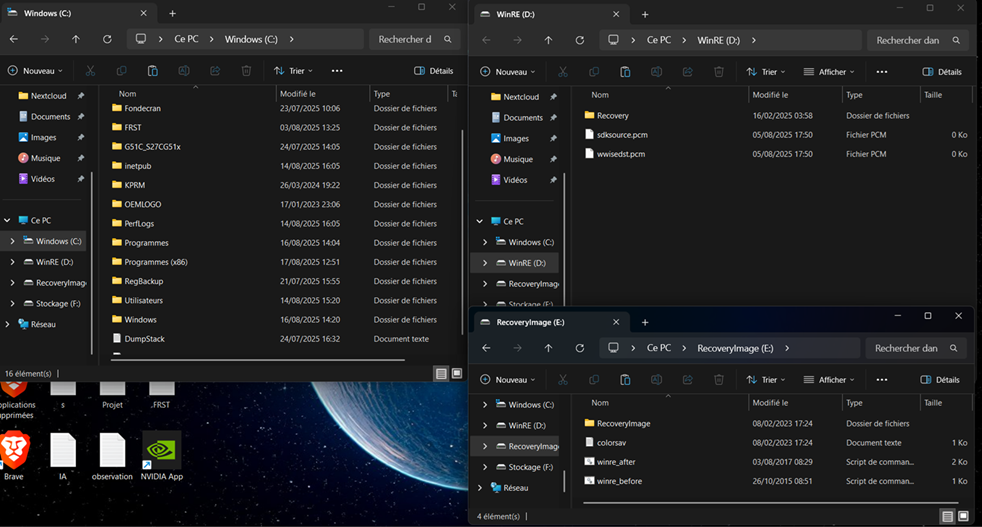

Je fais quoi avec la partition de sauvegarde? elle sert à rien?
comment j'utilise Smart Recovery de Gigabyte, que je trouve pas sur le PC?
