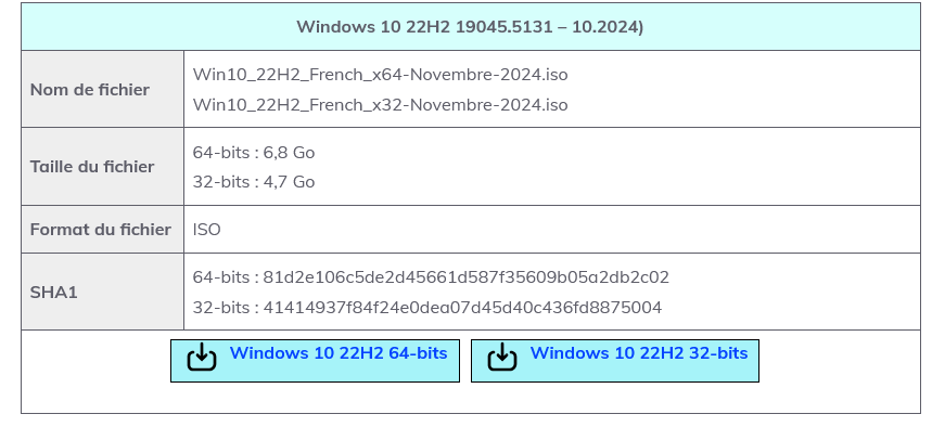

J'ai commencé la procédure tout ce passe bien sauf que le fichier Iso à telecharger fait 6.8 Go  et je n'ai que 4.1 Go qui me reste sur mon disque, est ce que ca va passer ?
Je t'ai mis le fichier photo !
Screenshot 2025-08-26 at 20-57-19 Télécharger ISO Windows 10 64-bits_32-bits en français (gratuit) - malekal.com.png

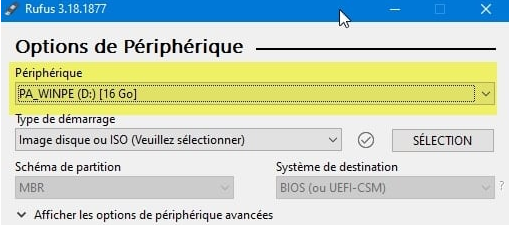

J'ai télécharger l'iso maintenant dis moi pour Rufus tout ce met automatiquement je peut rien modifier ? est ce normal ?
Schéma de Partition en MBR
Systeme de destination BIOS (ou UEFI - CSM)
Systeme de fichier Large FAT32 (Défaut)
Selection   Selection  ou  Telecharger   je coche quoi ?

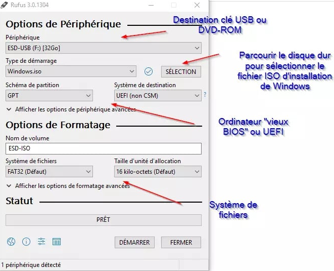

Tout est expliqué pour Rufus dans le tutoriel. ;)
Connecte ta clé USB à ton ordinateur.
Ouvre l'utilitaire Rufus, en haut dans la fenêtre périphérique sélectionne la clé USB.
Ensuite clique sur bouton Selection
Va jusqu'à l'emplacement de l'ISO et sélectionne le fichier ISO.
Après dans l'interface de Rufus, à moins que cela ne soit déjà fait
Réglé en UEFI et choisir GPT
Il ne reste plus qu'à cliquer en bas sur DEMARRER pour graver ISO sur la clé USB.
Lorsque la clé USB bootable est prête, le statut t'informe que c'est terminé.
