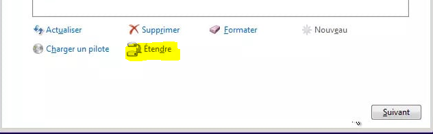

Il y a une chose que tu peux essayer de faire lors de la réinstallation avec la clé USB.
C'est étendre la partition principale avec la petite partition de 4,1 Go
Si le bouton n'est pas grisé.
Sélectionne la partition principale, et clique sur le bouton étendre la partition
Ensuite, redimensionne la partition pour enlever celle de 4 Go et clique sur OK.
Si c'est bon, fais le reste de la procédure pour installer le système.
Sélectionne la partition principale, puis sur Suivant.
Après le message qu’une version de Windows est déjà présente.
Clique sur OK pour lancer l'’installation.

J'ai tenté d'effectuer la procédure sans succès impossible de cliquer dessus,par contre supprimer et formater,charger un pilote !
Et en telechargeant par le cloud dans la reinstallation Windows  il fait 4 Go seulement

Sélectionner la partition principale et en bas sur supprimer.
Même chose, supprimer la partition de 4 Go.
Ensuite, sélectionner la partition non allouée, puis sur Suivant pour installation.
