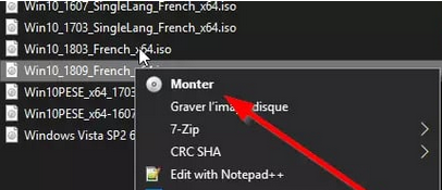

Alors pour monter un lecteur virtuel avec ISO.
Fait un clique droit dessus et sur monter .
Un lecteur virtuel est créé donnant accès au contenu du fichier image.

Si tu n'as pas l'option du clique droit, double-clique sur l'ISO.
Bonjour,
j'ai réinitialisé les associations de fichiers .
Maintenant j'ai "monter". Mais dès que je clique dessus, le pc dit qu'il a un problème et doit redémarrer. et il redémarre.
Solution?
