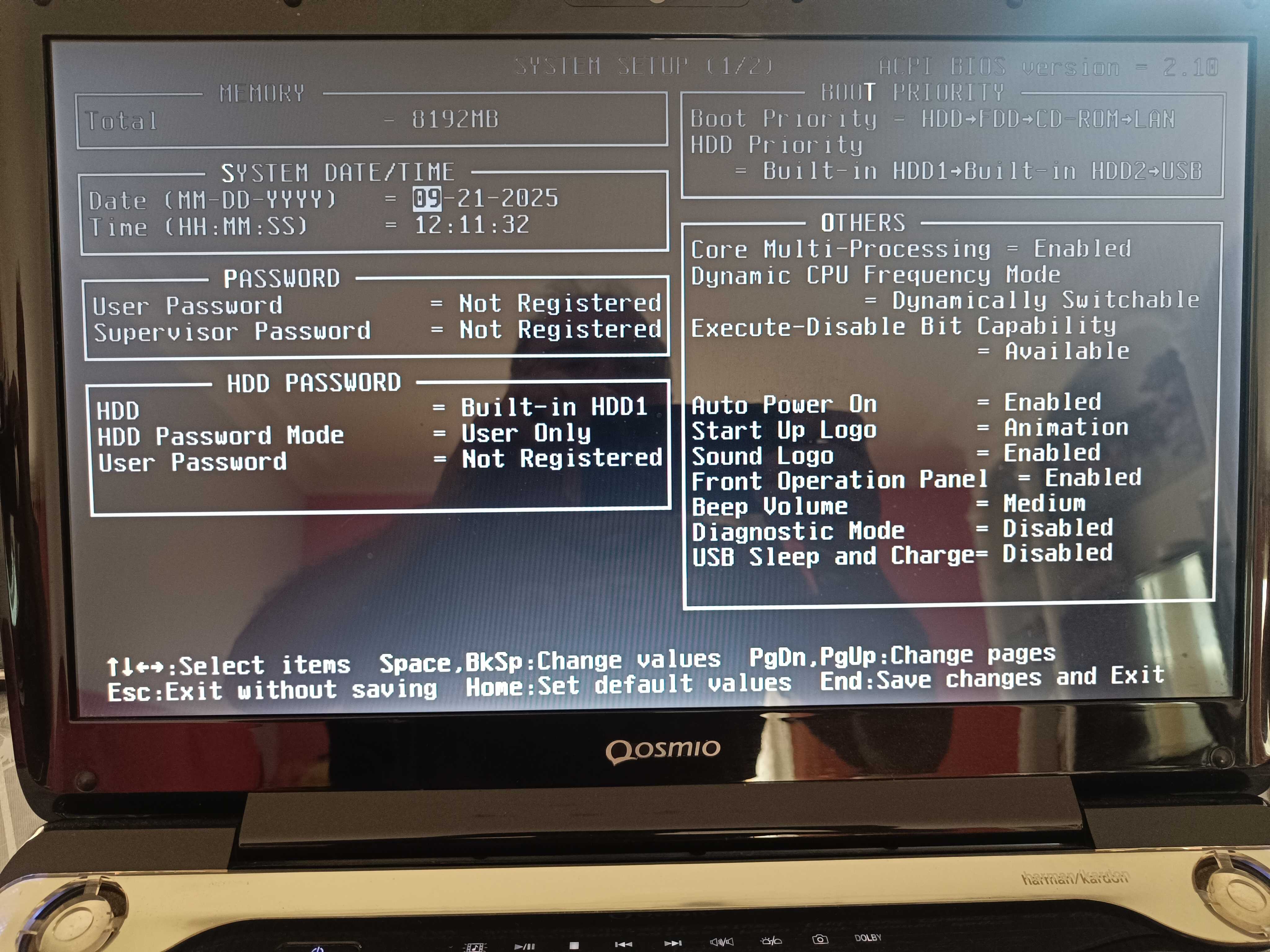

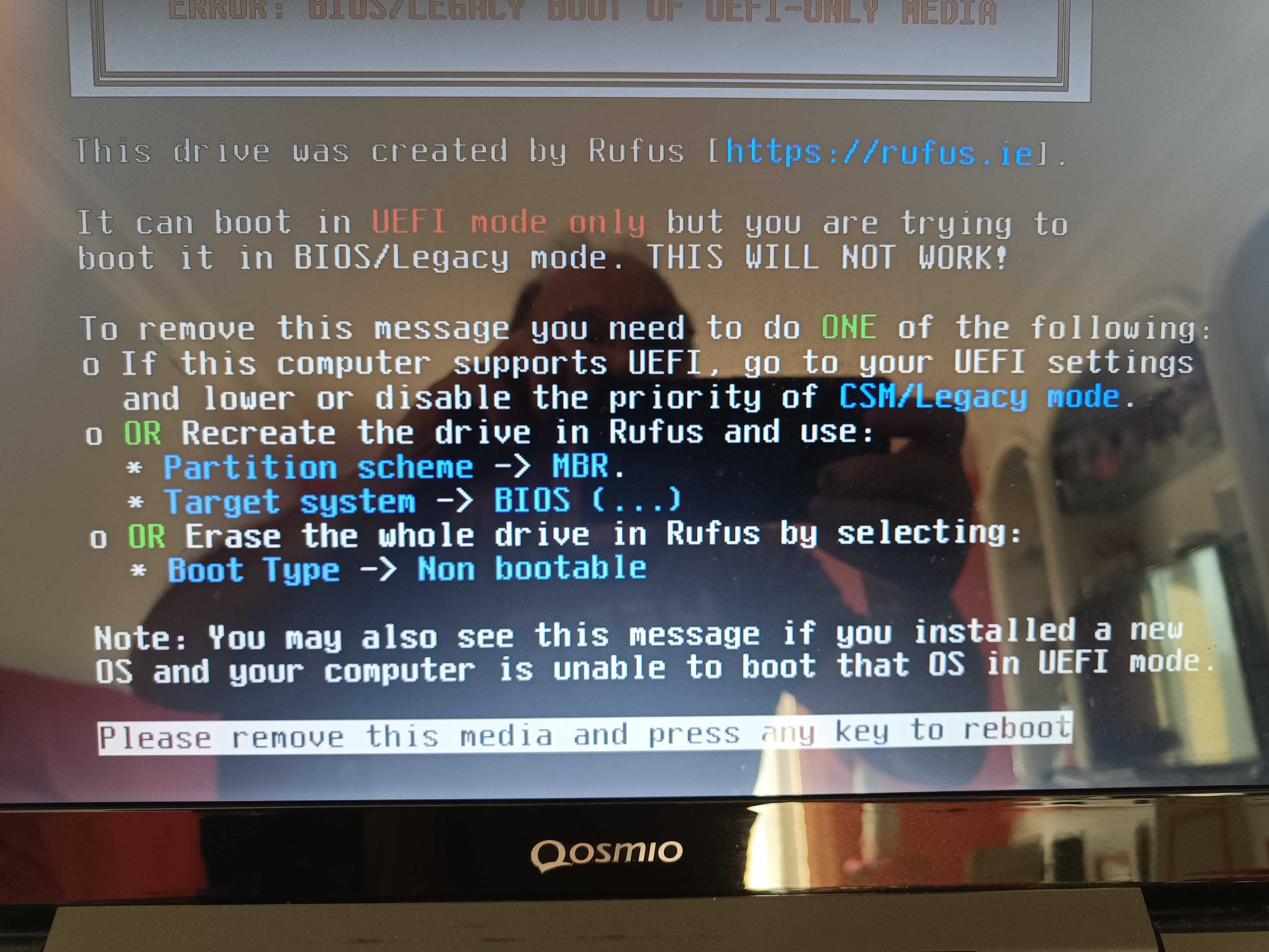

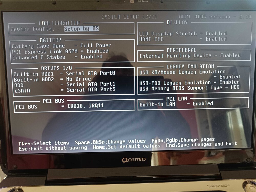

j'ai essayé de migrer vers windows 11  mais à priori je n'ai pas uefi
voici le message d'erreur et les 2 pages Bios

mon pc est en mbr , je ne vois pas dans le bios pour le passer en UEFI ( voir capture)
j'ai bien testé flyby11, rufus(voir ma capture), et setup /product server.
peut être que la carte mère ne supporte pas UEFI
Bonjour Migau:hello3:
Ton message indique que le support externe a été créé par Rufus.
Qu'il ne peut démarrer qu'en mode UEFI alors que tu démarres en mode hérité du BIOS.
Automatiquement ça ne fonctionnera pas.
Apparemment ton ordinateur ne prend en charge l'UEFI. :grin:
Mais il faudrait si présent regarder dans les paramètres du Bios et désactiver le mode hérité CSM.
Puis vérifier si tu peux changer l'option BIOS Legacy en UEFI
Plus d'infos >>> Différences UEFI et Legacy BIOS

ça confirme ce que je pense , la carte mère ne supporte UEFI.
suite à mes captures du bios, je n'ai que 2 pages et je n'ai rien
